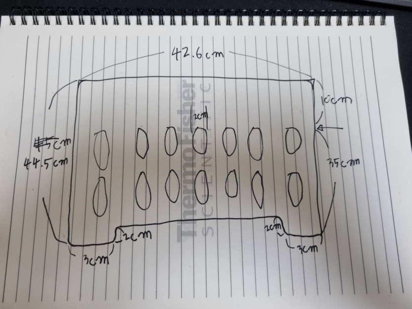

전체크기는 가로 426mm, 세로 445mm
두께 5mm에 투명색상
10mm 모서리 라운딩
하단부 양끝에 30mm 너비로 다리부분을 만들고
가운데쪽에 20mm 높이로 파주세요
세로타공홀은 최상단에서 100mm 아래까지는 뚫지말아주시고
그 아래부터 가로 20mm 너비로 해서 뚫어주세요
이렇게 견적부탁드립니다 감사합니다~

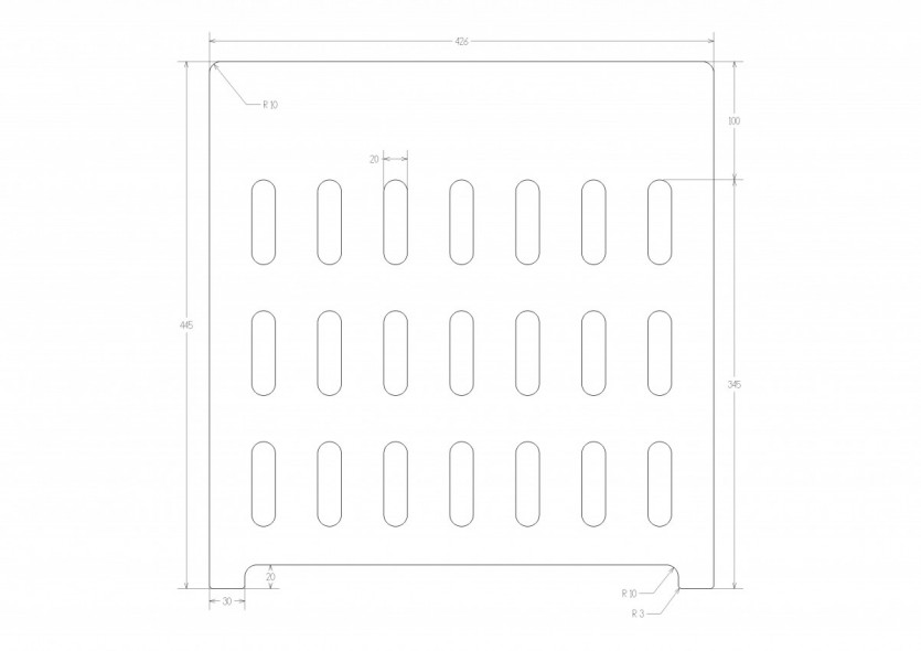

아크릴 투명 5T 레이저 커팅시 견적은 40600원입니다.
본문의 결제하기에서 주문결제하시면 도면 올리고 문자드리겠습니다.
본문에 도면 첨부하였습니다.
주신 도면에서 우측 35cm 부분은 치수가 틀리니 확인 해 보시구요.
모두 R20으로 라운딩 처리하고 하단 부분만 R3으로 라운딩 처리하였습니다.
나머지 치수 잘 확인해보시고 댓글 주시면 작업진행하겠습니다.

도면엔 R10인데 댓글에 R20은 오타나신거죠?
R10으로해서 진행 부탁드립니다^^
네 R10이 맞습니다. 오타맞습니다. ;;;
위 도면과 같이 커팅하여 보내드리겠습니다.
