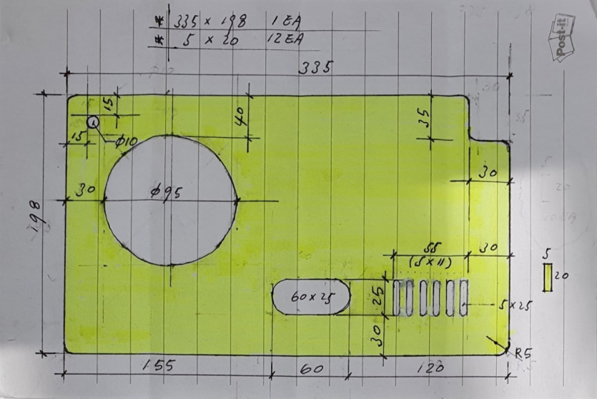

어항커버 가공의뢰합니다.
아크릴(투명) 두께는 3mm이고요 보내드린 그림과같이 커버(335*198) 1개와 받침(5*20)12개 필요합니다.

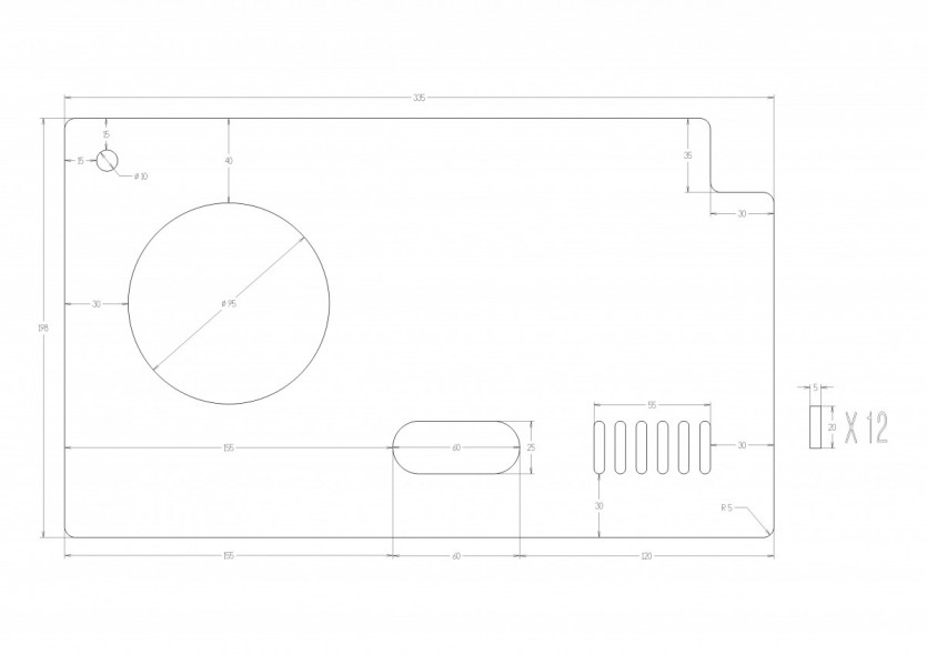

오른쪽에 조그마한 조각을 받침대로 말씀하신 것이였네요. 그 조각도 같이 보내드리겠습니다.
도면 치수 확인해 보시고 댓글 주시면 작업진행하겠습니다.

네!!도면과같이 작업해주세요
