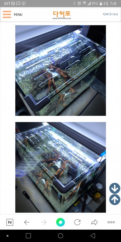

450 x 300 x 350 mm (5T) 수조를 사용 중입니다.
플라스틱 자를 이용하여 수족 안쪽 사이즈를 측정하니 442mm x 291mm로 측정이 되었습니다.
첨부 사진과 같이 수조 뚜껑을 제작하고 싶은데, 도면 작업해 주실 수 있으실까요?
더하여, 사진의 두껑 받침대(?)가 마음에 드는데 함께 구매가 가능한가요?

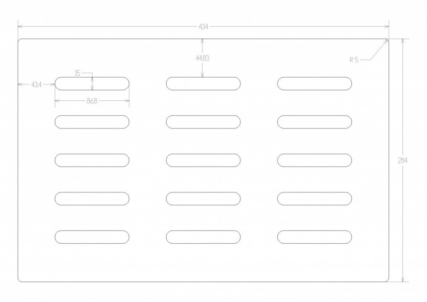

안녕하세요. 답변 감사합니다.
다시 한번 플라스틱 자로 실측을 해보니 442 x 292 mm 였습니다. 즉, 8mm를 줄이니 434 x 284 mm 입니다.
가로, 세로 모두 4mm 정도 여유가 생긴 곳으로 에어 호스와 히터 전원 선을 뽑을 수 있을 것 같습니다.
가운데 홀만 사진으로 보이는 것보다 조금 크면 좋을 것 같습니다.

본문에 도면 첨부하였습니다.

사진의 제품과 동일하게 중앙에 홀 가공 부탁 드립니다. 먹이도 주고, 두껑 제거시 손잡이(?)로 사용하려고 합니다.
수정도면 다시 첨부하였습니다. 확인 부탁드립니다.

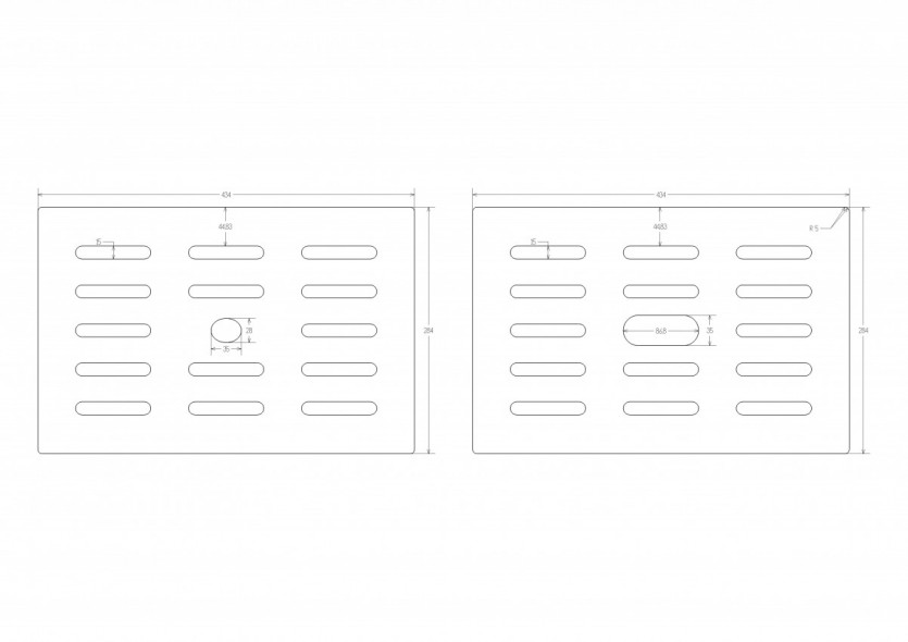

문자로 답변을 드렸는데, 댓글로 답장을 드려야 하는거군요.
가운데 홀 (35파이) 그 사이즈로 타원형으로 가공 부탁 드립니다.
번거롭게 해드려 죄송합니다.
타원형이란 어떤형태를 어떤 형태로 말씀하시는지 몰라서 두가지로 올렸습니다.
좌측이 타원형이고 우측은 혹시나 해서 올립니다.
두 도면 중 맞는 도면으로 선택해 주시면 되겠습니다.

수정 도면 확인했습니다.
댓글로 사진이나 그림 파일을 첨부할 수 없는 점은 조금 불편하네요..

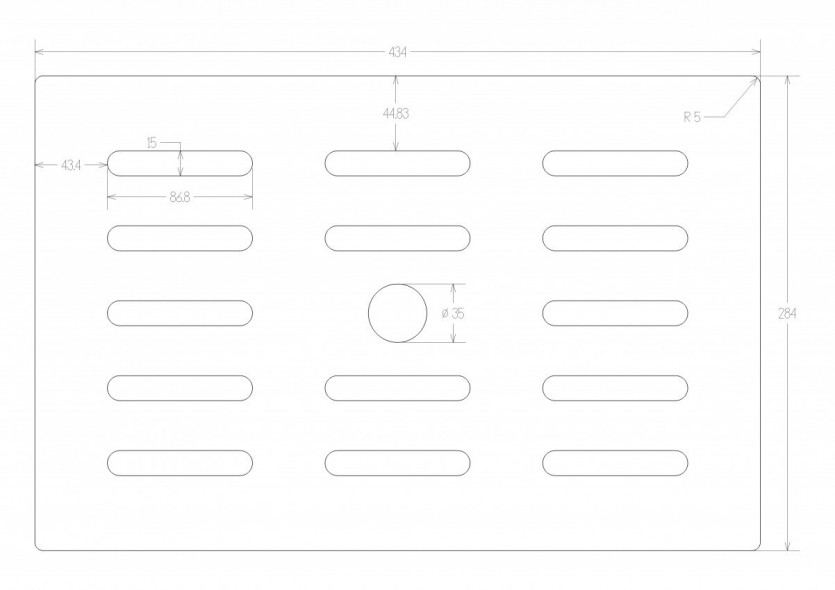

달걀 모양처럼 뚫어주실 것을 부탁 드린 게 아니라 위에 작게 뚤려있는 모양과 같이 35파이 사이즈 원통형으로 가공해 주시면 감사하겠습니다.

넵!! 오른쪽 아래 수정 도면으로 작업 부탁 드립니다.
모질게시나공님의 댓글의 댓글
no_profile 모질게시나공쪽지보내기 메일보내기 자기소개 아이디로 검색 전체게시물 작성일
넵. 빠른 배송 부탁 드립니다. 감사합니다.
금일 출발예정입니다.
