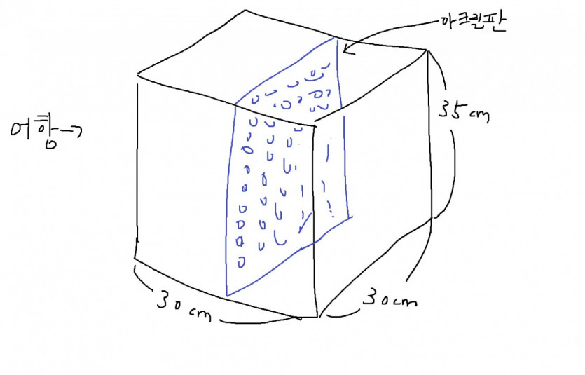

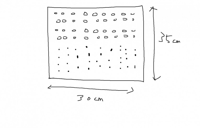

어항 분리대 판 문의 드립니다
현재 30하이큐브 어항을 쓰고있습니다 가로 30센치 세로 30센티 높이 35센티 입니다
높이는 바닥재가 있어서 33센치로 하고싶구요
가로 폭을 28.5센치로 하면 고무흡착판 까지 끼우면 딱 맞을려나요?
고무흡착판까지 끼우면꽉 끼어서 안들어가갈까봐 문의드립니다 ㅎ
어항 유리두깨는 5T 입니다
고무흡착판(고정대)는 저희 몰의 것을 쓰신다면 내부 사이즈 그대로 주문하시면 됩니다.
본 몰의 고정대는 자리를 차지하지 않으므로 여유 공간을 계산할 필요가 없습니다.
타 사의 것이라면 제가 알수는 없구요.
다만 내부 사이즈는 꼭 실측을 하셔야 합니다. 제조사 데이타가 틀릴 수도 있습니다.
그리고 줄자는 오차가 심해서 꼭 플라시특자나 쇠자로 측정하시기 바랍니다.
윤규보님의 댓글의 댓글
no_profile 윤규보쪽지보내기 메일보내기 자기소개 아이디로 검색 전체게시물 작성일
줄자밖에없어서... 가로 28.5센치로 하고  세로는 33센치로 주문 해봐야겠어요
고무흡착판 고정대는 사장님회사꺼 같이 주문하려고 합니다 ㅎ 여유공간 계산할필요 없다고 하시니
이렇게 그냥 주문 해보겠습니다
혹시나 딱맞아서 안들어갈까봐 가로폭을 더 줄이면 민물가재가 물고기 잡아먹을수도 있어서 ..ㅠ
1~2mm 크더라도 설치에 지장은 없습니다. 살짝 비스듬하게 설치하시면 됩니다. 그 정도는 육안으로는 확인이 어렵습니다.
