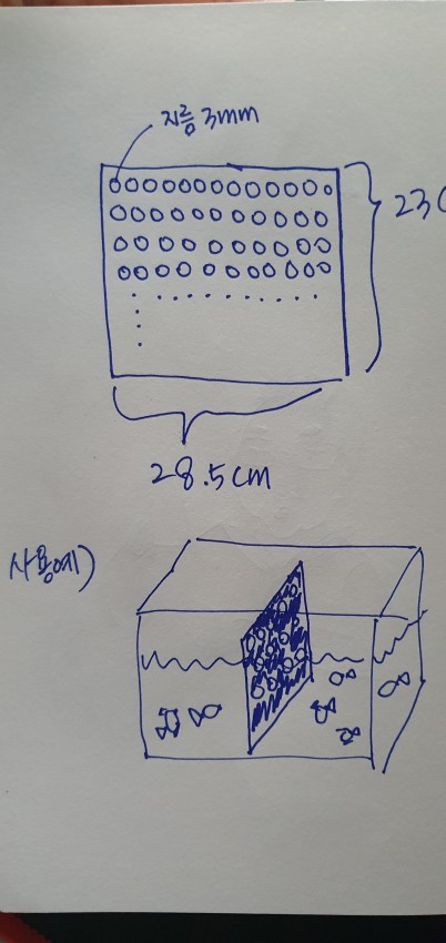

구피를 키우는 30큐브 어항입니다.
폭발 번식하여 암수를 나누어 키우려고 합니다.
어항(유리)의 폭이30인 까닭에, 가로 28.5센티, 높이는 23센티이면 좋겠습니다.
구멍크기는 지름 3mm의 원으로,
가능하면 촘촘한 간격으로 많은 구멍이 있으면 좋겠습니다.
물이 흘러야 하기 때문입니다.
간격이 촘촘하고(2미리 정도??) 많은 구멍으로 가능할까요?
가능한지 여쭤봅니다. 가능한 선에서 견적을 부탁드려봅니다.
대략적인 그림을 그려서 파일로 첨부해두었습니다.
고맙습니다.
지름 3mm면 물 순환이 원할한 정도의 크기입니다.
일반적으로 3mm 타공일 경우 사이 간격은 약 10mm 정도로 타공해 드립니다.
2mm 정도로 타공을 하게 되면 거의 아크릴 판이 바스라질 정도로 약해집니다.
원하신다면 해드리 수는 있으나 워낙 판이 약해지므로 추천해 드리지 않습니다.
아래 링크 상품에서 일반적인 주문으로 하실 것을 추천드립니다.
http://diyfor.co.kr/shop/item.php?it_id=1530251174
