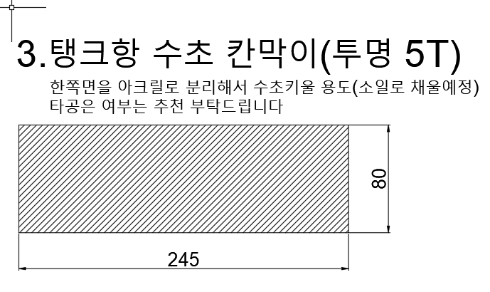

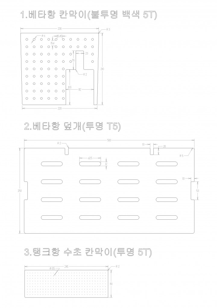

안녕하세요. 아크릴판 제작 문의 드립니다.
총 3건으로 제가 설명하는 것 보다 이미지로 확인하시면 이해가 편하실 것 같습니다.
- 칸막이에는 지지대 사용 예정
- 수량: 각 1개씩 주문 예정
추가로 도면파일도 첨부하였으니 보시고 가능여부와 견적요청 드립니다.
3pcs의 견적은 58900원입니다. (배송비 제외)
주문하시면 도면 올리고 문자드리겠습니다.

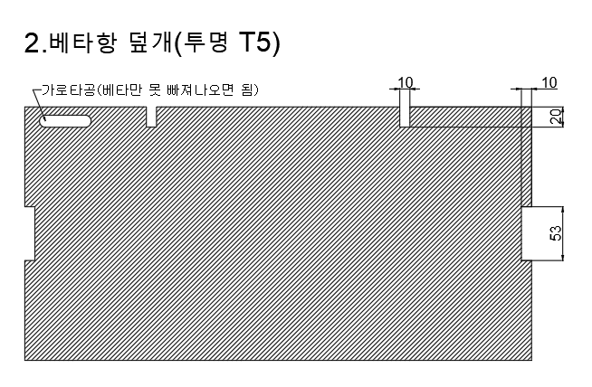

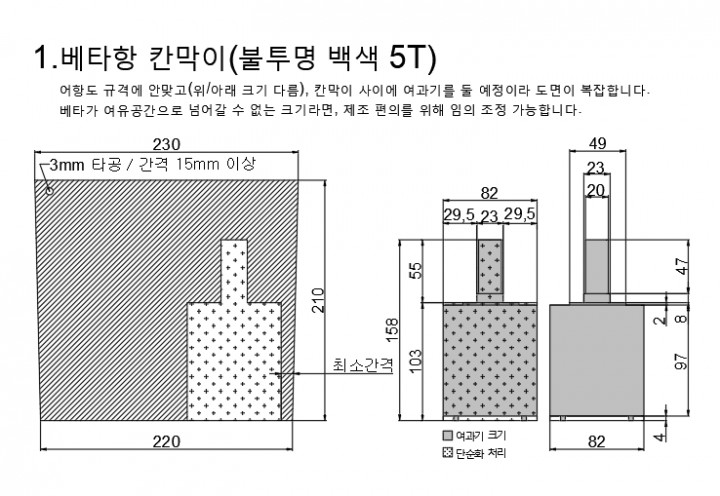

카드결제 오류로인하여 네이버페이를 통해 지지대 12개와 함께 주문 넣었습니다. 확인부탁드립니다.
본문에 도면 첨부하였습니다.
1번 도면의 타공이 도면상에는 3파이로 표기되어 있으나 실제 지름은 6파이여서 그대로 두었습니다.
크랙이 생길 만한 내각과 뽀족한 외각 부분은 적당하게 라운딩 처리하였습니다.
3번 도면은 입자가 고운 바닥재가 빠져 나가지 않게 0.5파이 타공 처리하였습니다.
치수 잘 확인 해 보시고 댓글 주시면 작업진행하겠습니다.

1번 도면 타공만 3파이(지름 3mm)로 변경 가능할까요?
또한 2번 도면 타공 크기 정도면 베타가 점프사 가능성이 없다면 유지 아니면 3mm로 변경 요청드립니다.
빠른 답변 고맙습니다.
네 1번 도면은 3mm 로 변경하여 작업하겠습니다.
2번은 그대로 하셔도 될것 같습니다.
