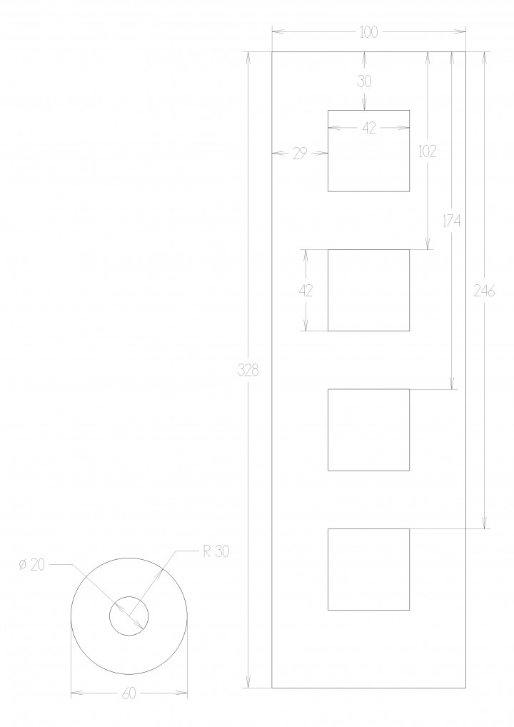

현*윤 님 도면 치수 확인 부탁드립니다. 페이지 정보 작성자 다이포쪽지보내기 메일보내기 자기소개 아이디로 검색 전체게시물쪽지보내기 메일보내기 자기소개 아이디로 검색 전체게시물 댓글 3건 조회 291회 작성일 25-05-14 14:43 목록 글쓰기 본문 댓글 3 댓글목록 다이포님의 댓글 다이포쪽지보내기 메일보내기 자기소개 아이디로 검색 전체게시물쪽지보내기 메일보내기 자기소개 아이디로 검색 전체게시물 작성일 25-05-14 14:45 본문에 도면 첨부하였습니다. 치수 확인 후 댓글 주시면 작업진행하겠습니다. 다만 사각타공은 위치 표기를 잘못하셔서 예상으로 도면 작성하였습니다. 타공의 위치 표기는 좌하일 경우 좌하 꼭지점이 기준이 됩니다. 표기는 좌하로 하시고 기준점은 좌상으로 잡으신 것 같네요. 혹시 치수 변경이 있다면 종이에 간략한 도면을 작성하신 후 새글로 사진으로 주시면 더 간단하겠습니다. <p>본문에 도면 첨부하였습니다.</p> <p>치수 확인 후 댓글 주시면 작업진행하겠습니다.</p> <p> </p> <p>다만 사각타공은 위치 표기를 잘못하셔서 예상으로 도면 작성하였습니다.</p> <p>타공의 위치 표기는 좌하일 경우 좌하 꼭지점이 기준이 됩니다.</p> <p>표기는 좌하로 하시고 기준점은 좌상으로 잡으신 것 같네요.</p> <p> </p> <p>혹시 치수 변경이 있다면 종이에 간략한 도면을 작성하신 후 새글로 사진으로 주시면 더 간단하겠습니다.</p> 댓글 옵션 답변 현동윤님의 댓글 현동윤이름으로 검색이름으로 검색 작성일 25-05-14 15:01 말씀하신 것처럼 제가 사각타공 위치 표기를 모두 좌상 기준으로 잘못했네요. 본문에 첨부해 주신 도면대로 제작해 주시면 감사하겠습니다.. 말씀하신 것처럼 제가 사각타공 위치 표기를 모두 좌상 기준으로 잘못했네요. 본문에 첨부해 주신 도면대로 제작해 주시면 감사하겠습니다.. 댓글 옵션 답변 다이포님의 댓글의 댓글 다이포쪽지보내기 메일보내기 자기소개 아이디로 검색 전체게시물쪽지보내기 메일보내기 자기소개 아이디로 검색 전체게시물 작성일 25-05-14 15:24 확인하였습니다. 감사합니다. <p>확인하였습니다. 감사합니다.</p> 댓글 옵션 답변
