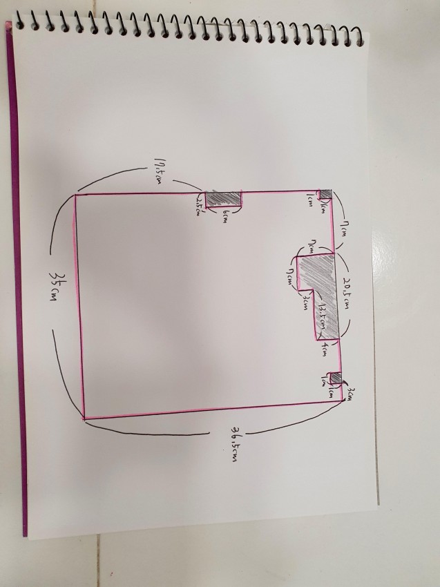

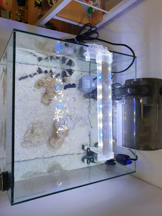

35사이즈유리수조입니다.
뚜껑주문하려고하는데요
전선. 조명. 걸이식. 여과기 사이즈를적어서 나름 그려보았습니다.
주문사이즈적는것도 잘모르겠고 이렇게 그려서 주문드려도 되는건지요?
손도면도 상관없습니다.

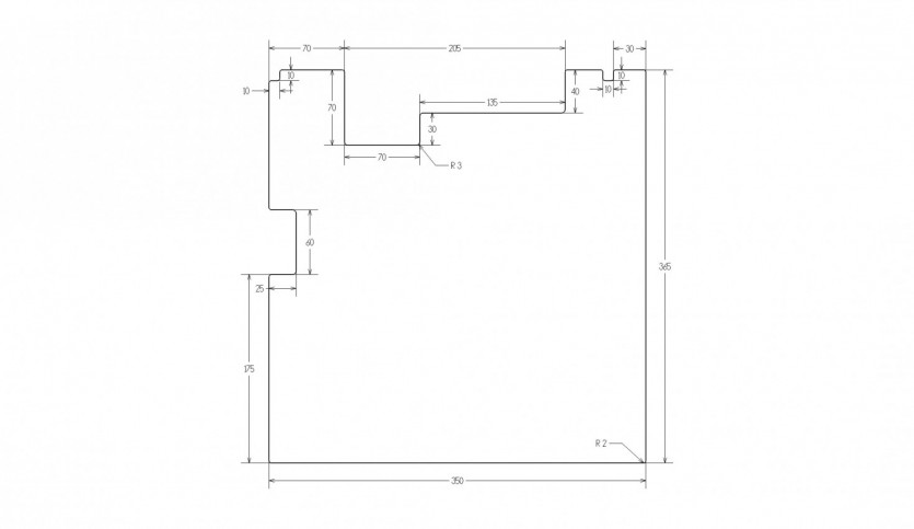

아크릴 투명 5T 레이저 커팅시 견적은 21300원입니다.
주문결제하시면 도면 올리고 문자드리겠습니다.

원래 가로세로35 이나 36.5로 한면을길게한이유는 덮게를들고 덮고하기에편하기위해 조금 길게 부탁드린것입니다
본문에 도면 첨부하였습니다.
크랙이 생길만한 곳은 R2 또는 R3 으로 둥글게 처리하였습니다.
