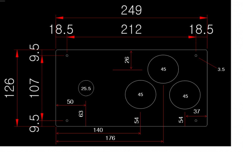

아크릴 투명 2T 구요 원의 센터에서 젠 수치입니다
견적 부탁합니다
테두리홀 3.5파이
작은홀 25.5
큰홀 45
저파일로 될까요

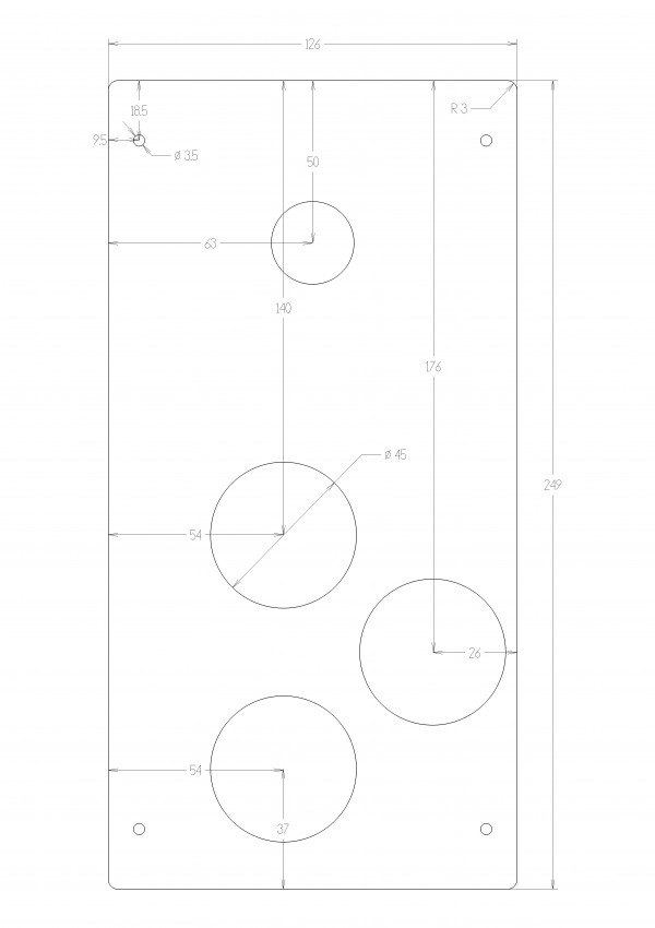

캡쳐 이미지와 dwg 파일이 서로 다릅니다. 확인 부탁드립니다.
본문에 도면 첨부하였습니다.
옵션 표기하신 내용이 이미지와 전혀 달라 이미지 기준으로 도면 작성하였습니다.

그려주신 도면에 홀치수 25.5파이만 빠지고 똑같네요~
감사합니다~
상단 홀치수 표기를 안햇네요. 25.5mm 맞습니다.
