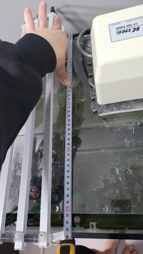

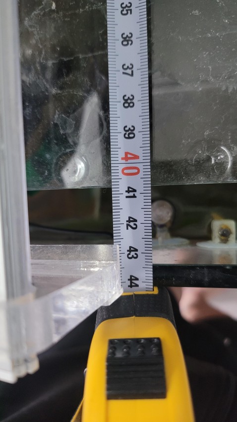

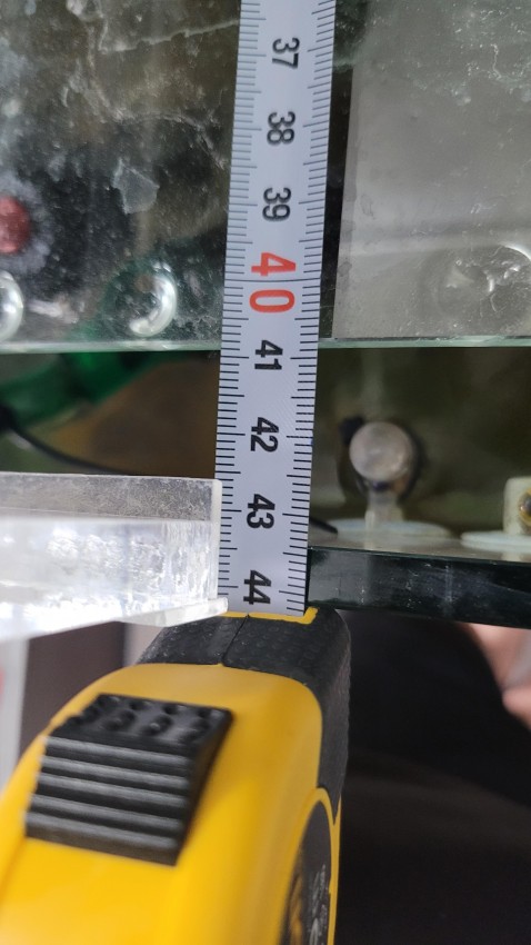

- 수조 실사이즈 측정할때  유리 두께 안쪽 부터 실측
재면 되나요?  줄자 사용하지마라 하셨는데 오차가많은가요?
가로 안쪽 두께 부터 43.4 나오는데
43.3으로가로 주문하면 맞을까요?
구피치어 분리용은 일반적으로 1mm 원형타공을 대부분 선택하십니다.
모든 데이타 무시하고 안쪽을 측정하시면 되구요.
줄자는 대부분 머리부분이 망가져서 그렇습니다. 머리 부분 제외하고 측정하시면 됩니다.
허리 측정용 줄자는 늘어나서 안되구요.
정확히 측정하셨다면 측정한 값 그대로 주문하시면 됩니다.
단 본 몰에서 판매하는 고정대를 사용하실 경우입니다. 자리를 차지하지 않기 때문이구요.
혹시 타 고정대를 사용하신다면 고정대가 차지하는 공간을 빼셔야 됩니다.
