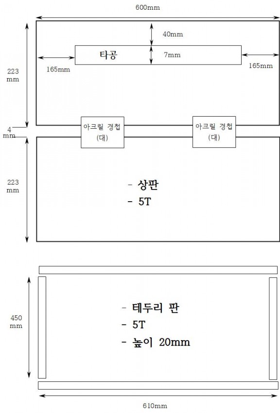

어항덮개로 사용 예정이며 견적부탁드립니다.
상판은 적당한 타공이 들어가도 좋습니다.

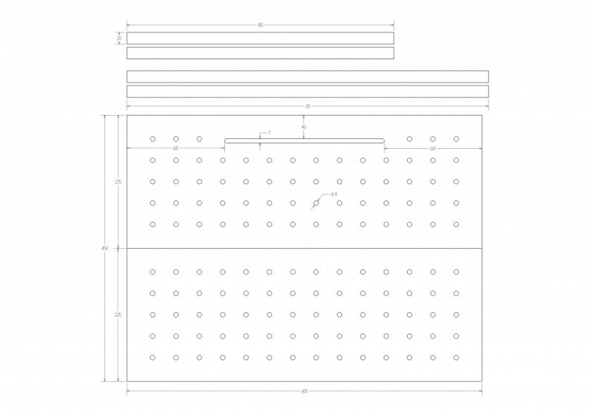

경첩 때문에 공간을 두신 것 같은데요. 따로 공간을 둘 필요 없이 딱 맞게 하시면 됩니다. 225로 하셔도 됩니다.
아크릴 투명 5T 타공 포함 견적은 56900원입니다.
기타 경첩, 본드 등도 같이 장바구니에 담아 주문하시면 되겠습니다.
주문결제하시면 도면 올리고 문자드리겠습니다.

공간없이 해주시고
테도리판은 사이즈를 1mm만 더 주세요

본문에 도면 첨부하였습니다.
테두리가 있기 때문에 모서리 라운딩은 하지 않았습니다. 필요하시면 알려주시구요.
상단 긴 타공은 크랙 방지를 위해 둥글게 처리하였습니다.

도면대로 해주세요
