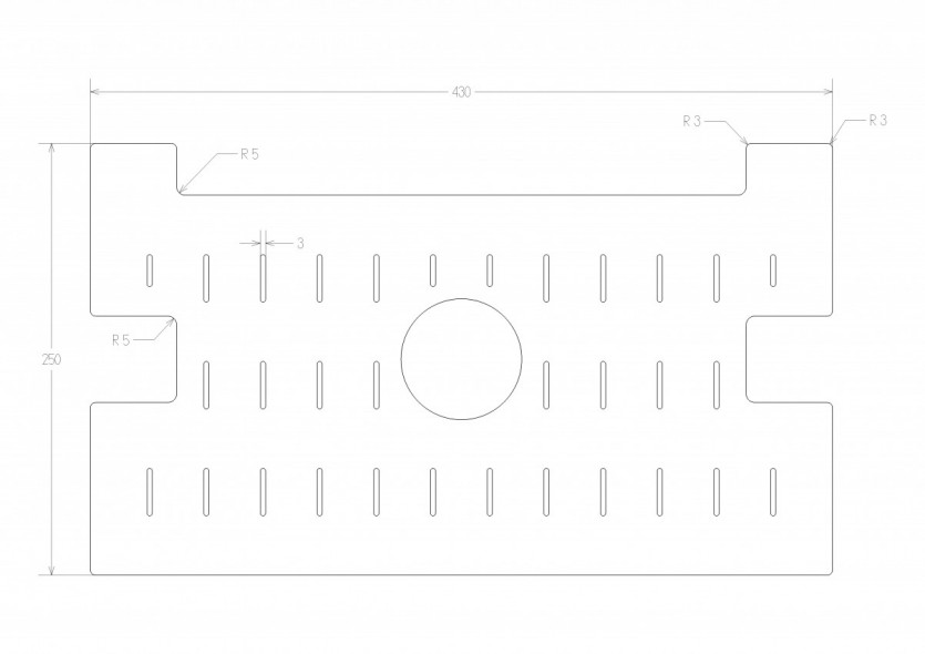

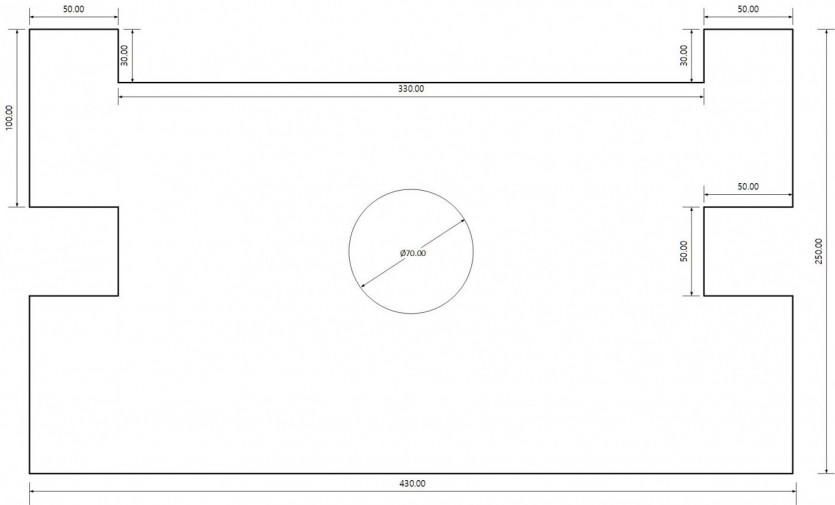

도면 보내드립니다. 참고로 가로 450 세로 270 5T 어항 뚜껑으로 사용할 겁니다.
도면 검토 후 변경해야 되는 사항이나 제가 잘못한 부분 있으면 연락 부탁드립니다. 감사합니다.
본문에 수정 도면 첨부하였습니다.
내각은 반드시 라운딩 처리해주셔야 크랙이 생기지 않습니다.
내각은 R5, 외각은 R3으로 라운딩 처리하였습니다.

타공 있는 도면으로 다시 첨부하였습니다.
뚜껑 받침대가 차지하는 공간은 4mm 입니다.
따라서 수조 내부 사이즈 보다 좌우 상하 총 8mm 작게 설계하셔야합니다.
수조 내부 사이즈는 꼭 실측하셔야합니다. 줄자은 오차가 심해서 안됩니다.

걸이 받침대 길이 고려해서 좀 넉넉하게 상하좌우 10mm 작게 설계한것입니다. 실측했구요.
네 2mm 정도는 상관없습니다.
