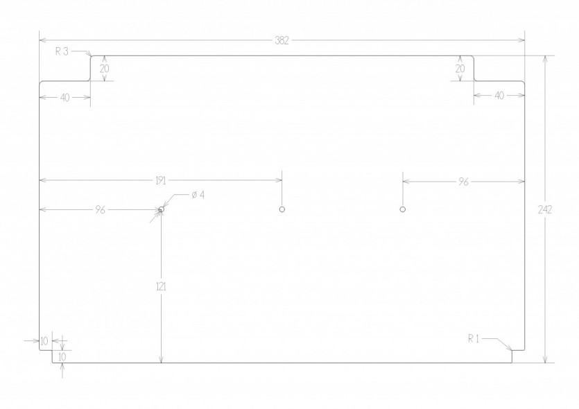

김*호 님 투명5T 재단 치수 확인 부탁드립니다. > 질문답변
상단쪽은 R3 하단 쪽은 요소가 작아서 R1로 라운딩 처리하였습니다.
나머지 지수 잘 확인해 보시고 댓글 주시면 작업진행하겠습니다.

원형 타공 지름을 잘못 기재 했네요 죄송합니다. 원형 타공 지름을 40mm로 해주십쇼.
내용확인하였습니다. 감사합니다.
