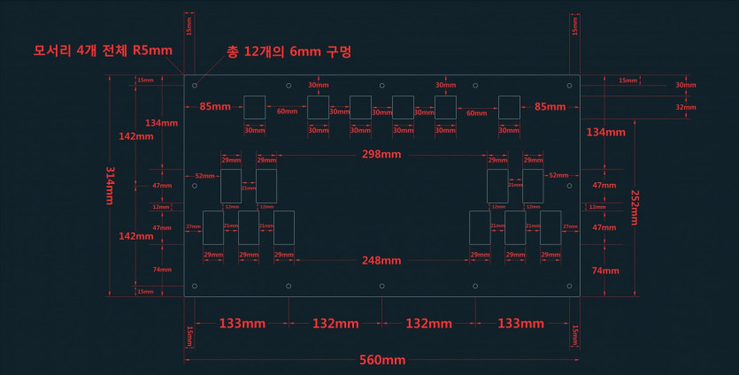

일단은 위의 것부터 먼저 견적 문의 드립니다!
우선 아케이드 비트콘용 입력부 파트 상판인데
투명 아크릴 5T 1개 입니다. (560mm x 314mm)
위의 도면처럼 레이저 커팅시 가격이 얼마나 되나요???
(12개의 구멍들은 모두 Φ6이고 모서리는 5mm로 라운딩)
일러스트 파일은 10.0 버전으로 저장했습니다.

도면을 잠깐 보니 스위치 홀 부분이 모두 직각으로 되어있네요.
내각은 약간이라도 라운딩을 주셔야 충격에 크랙이 생기지 않습니다. 타공이 한두개면 크게 상관없지만 타공이 많아서 크랙이 생길 확율이 높습니다. 더군다나 상판부분이라...
사용하실 스위치의 도면을 보시고 얼마나 라운딩을 줘야할지 판단하시면 될 것 같습니다.
대부분의 스위치들도 라운딩 처리 되어 있습니다.

스위치 홀 부분들 전부 1mm(R1)로 라운딩 해주시면 될 거 같습니다.
아크릴 투명 5T 레이저 커팅시 견적은 38600원입니다.
도면을 주실때 치수선은 한두군데만 부탁합니다.
