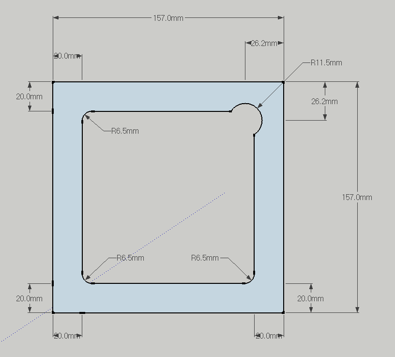

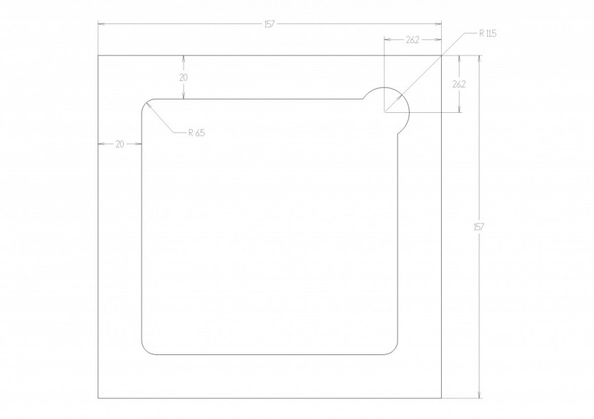

본문에 도면 올려드렸습니다.
치수 확인해 보시고 댓글 주시면 작업진행하겠습니다.
일반적인 캐드 파일들(넙스방식)들은 제가 열어보고 간단한 것들은 수정해서 커팅해 드리기도합니다만
스케치업 파일은 폴리곤 방식이라 아예 다시 도면 작성하는 것이 더 빨라서요.
스케치업에서 원호 부분 확대해서 보시면 원호가 아니라 다각형인걸 아실 수 있습니다.
도면 참고용으로는 상관이 없겠지만 가공시에는 이게 큰 문제가 됩니다.
실제로 아주 각이 많은 다각형으로 커팅이 됩니다. 눈에 띨 정도로요. ^^
우주괴물님의 댓글
no_profile 우주괴물쪽지보내기 메일보내기 자기소개 아이디로 검색 전체게시물 작성일
알겠습니다.
앞으로는 캐드파일로 올리도록 하겠습니다.
치수는 정확합니다. 진행해주세요~
