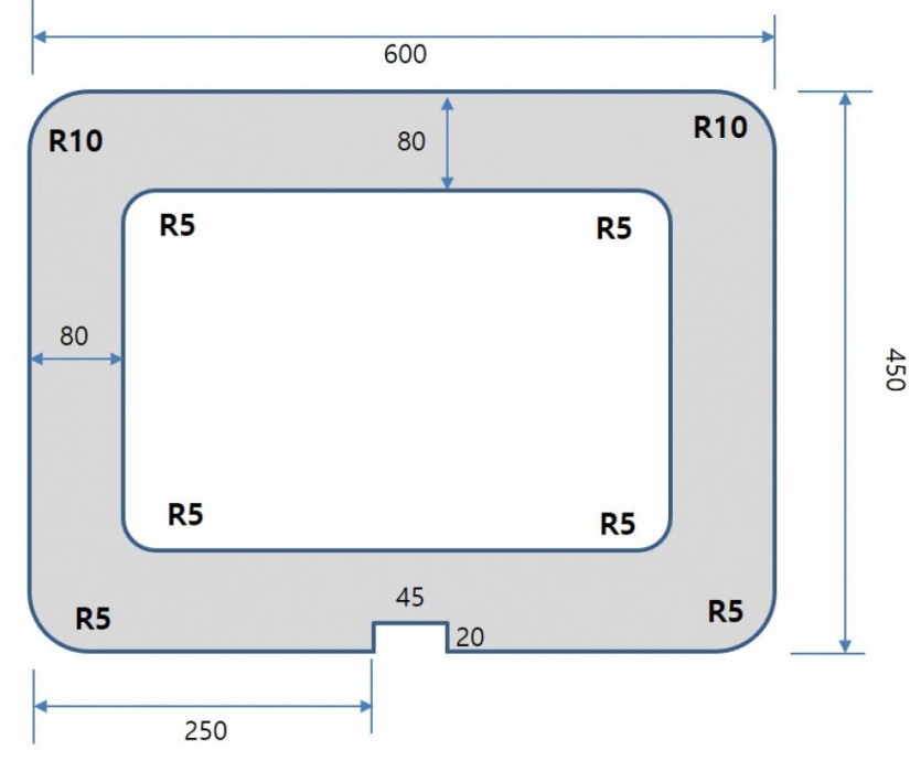

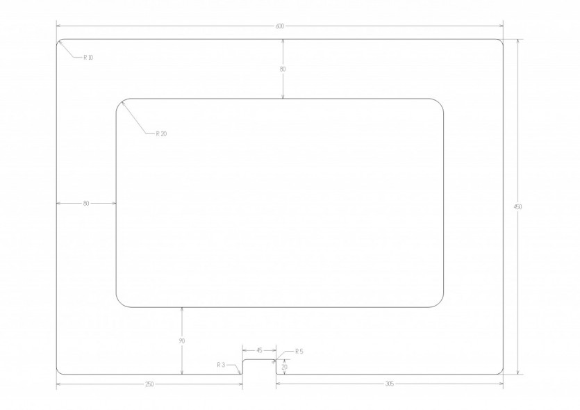

(도면수정) 어항덮개 견적문의드립니다. 페이지 정보 작성자 용두쪽지보내기 메일보내기 자기소개 아이디로 검색 전체게시물쪽지보내기 메일보내기 자기소개 아이디로 검색 전체게시물 댓글 2건 조회 369회 작성일 21-03-12 00:01 목록 글쓰기 본문 도면 수정했습니다. 아크릴 5T로 견적부탁드립니다. 댓글 2 댓글목록 다이포님의 댓글 다이포쪽지보내기 메일보내기 자기소개 아이디로 검색 전체게시물쪽지보내기 메일보내기 자기소개 아이디로 검색 전체게시물 작성일 21-03-12 12:01 아크릴 투명 5T 레이저 커팅시 견적은 35500원입니다. 외각은 문제가 되지 않으나 위 사이즈 정도면 내각은 R5 너무 작은 값입니다. 전체 사이즈 가만하여 내각도 크기를 달리 해 주어야 크랙이 발생하지 않습니다. 주문결제 하시면 수정 도면 올려드리고 문자드리겠습니다. <p>아크릴 투명 5T 레이저 커팅시 견적은 35500원입니다.</p> <p>외각은 문제가 되지 않으나 위 사이즈 정도면 내각은 R5 너무 작은 값입니다.</p> <p>전체 사이즈 가만하여 내각도 크기를 달리 해 주어야 크랙이 발생하지 않습니다.</p> <p>주문결제 하시면 수정 도면 올려드리고 문자드리겠습니다.</p> <p> </p> 댓글 옵션 답변 다이포님의 댓글 다이포쪽지보내기 메일보내기 자기소개 아이디로 검색 전체게시물쪽지보내기 메일보내기 자기소개 아이디로 검색 전체게시물 작성일 21-03-12 13:08 본문에 도면 첨부하였습니다. 아래쪽 홈 때문에 강도를 고려하여 하단의 두께는 90mm로 수정하였습니다. 안쪽 라운딩은 20으로 수정하였습니다. 아래쪽 홈은 크게에 맞게 라운딩 처리하였습니다. 아래쪽 홈이 정중앙이 아닌데 의도하신 것인지 확인바랍니다. 나머지 치수 잘 확인해 보시고 댓글 주시면 작업진행하겠습니다. <p>본문에 도면 첨부하였습니다.</p> <p>아래쪽 홈 때문에 강도를 고려하여 하단의 두께는 90mm로 수정하였습니다.</p> <p>안쪽 라운딩은 20으로 수정하였습니다.</p> <p>아래쪽 홈은 크게에 맞게 라운딩 처리하였습니다.</p> <p>아래쪽 홈이 정중앙이 아닌데 의도하신 것인지 확인바랍니다.</p> <p> </p> <p>나머지 치수 잘 확인해 보시고 댓글 주시면 작업진행하겠습니다.</p> 댓글 옵션 답변
