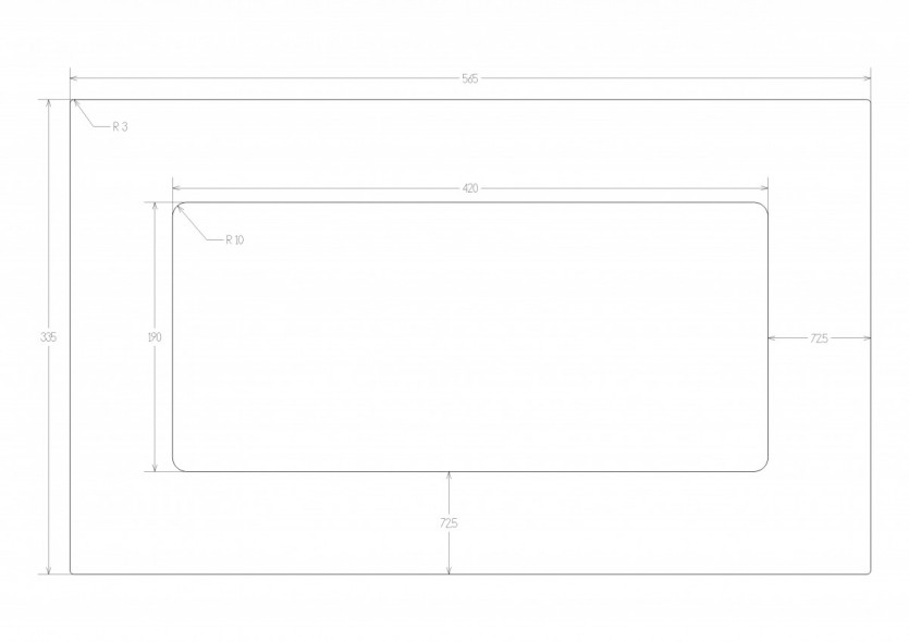

본문에 도면 첨부하였습니다.
액자 내각 부분의 라운딩을 3으로 하셨는데요.
내각부분은 힘이 집중되는 곳이라 전체 크기에 비례하여 라운딩 처리를 해주어야합니다.
3mm는 반지름이 너무 작아 크랙을 견디기 어렵습니다. 10mm로 변경하였습니다.
안정민님의 댓글
안정민이름으로 검색 작성일
이대로진행하겟습니다
