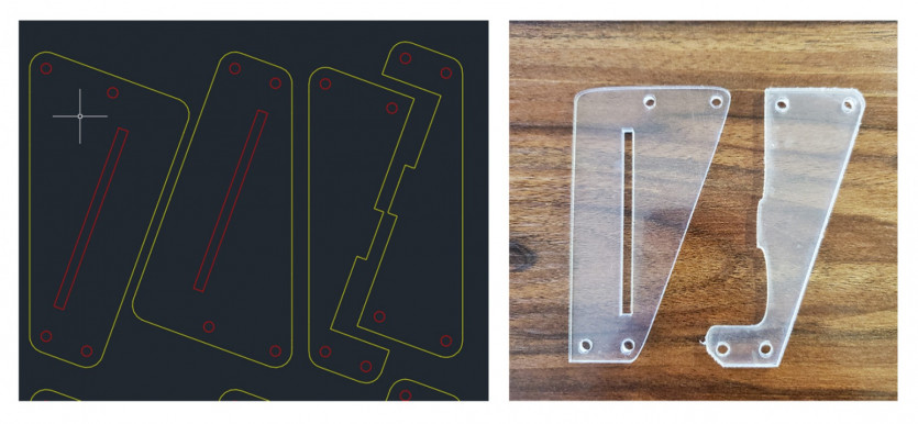

최근 몇건 이용했는데 작업물도 깔끔하고 무엇보다 배송을 너무 빠르게 해주셔서 아주 요긴하게 이용하고있습니다. 오늘 작업물 수령했는데 제공해드린 도면과 맞지않는 부분이 있어 글을 남깁니다. 첨부한 이미지 참고하시면 왼쪽이 지난번 올려드린 도면이고, 오른쪽이 방금 수령한 작업물입니다. 비교해보시면 각이 뭉개지거나 r값이 있는데도 직각으로 커팅된 부분도 있습니다.  문제가 발생한 피스는 총 8개입니다. 왜 이런 문제가 발생하는 건가요? 혹시 ai 파일로 공유해드리면 더 정확할까요?
+ 본인 부주의로 파손된 피스들이 있어 이글에 첨부된 캐드파일을 다시 견적의뢰 드립니다.
저도 좀 이상하다 생각했었습니다. ;;
ai로 작성하신 도면은 선을 스플라인으로 표현합니다. 이 스플라인을 커팅 프로그램이 알아볼수 있게 넙스 방식으로 변환해야 하는데 여기서 제대로 변환이 안된것 같습니다.
이전 도면은 원 부분반 변환을 하였는데 이번에는 전체 변환을 하다 보니 차이가 생긴 것 같습니다.
위 두파트만 차이가 있는지요? 확인해 보시고 맞지 않는 파트를 알려주시면 다시 보내드리겠습니다. 꾸벅
ai 도면은 그대로 ai로 주시면 오히려 이런 경우가 적습니다.

빠른답변 감사합니다 사장님. 사실 제가 건축쟁이라 작업시 라이노 3D에서 캐드로 변환하여 도면을 올려드리는데요, 라이노가 넙스기반이라 넙스라인으로 export 된 라인들을 제가 CAD에서 join 하면서 프로그램 내에서 자체적으로 spline으로 변환한것으로 보입니다. 수정후 최종 필요한 부품들 새글로 다시 올려드리겠습니다. 감사합니다!
