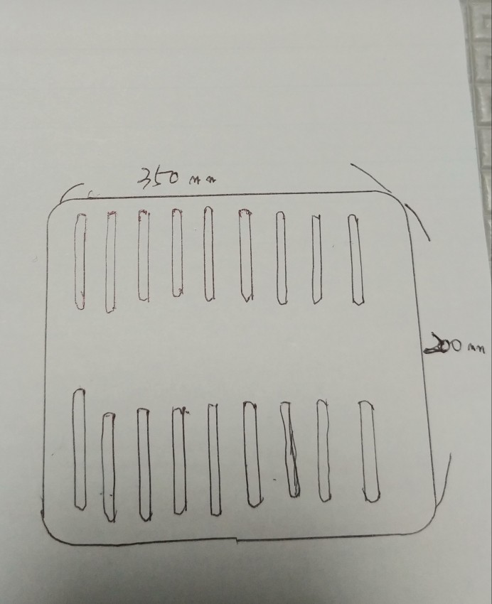

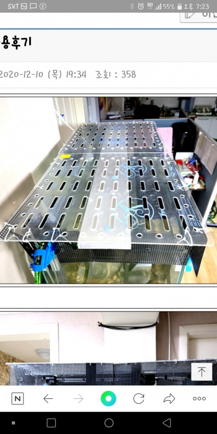

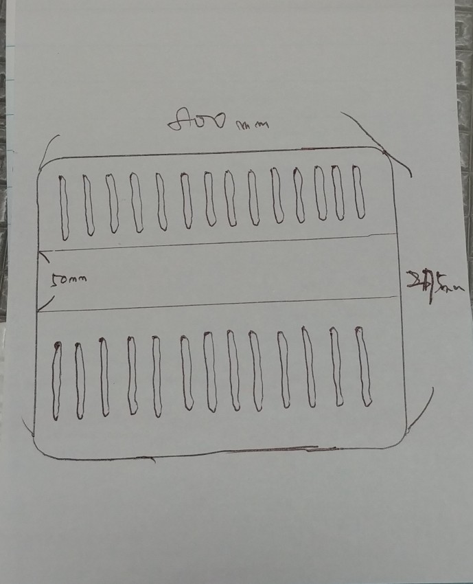

수족관뚜껑 문의드려요.
사진과 비슷하게 만들고 싶어요..
위 사이즈는 너무 커서 배송이 어렵구요.
실사용시에도 너무 길어 사용이 어렵습니다.
정확하게 반으로 나누어 보내드리는 것은 가능합니다.
이경우 아크릴 투명 5T 레이저 커팅시 견적은 42900원입니다.

800짜리는 두장으로 나누어도 되구요.
350짜리도 있는데..
다포함된 금액인가요?

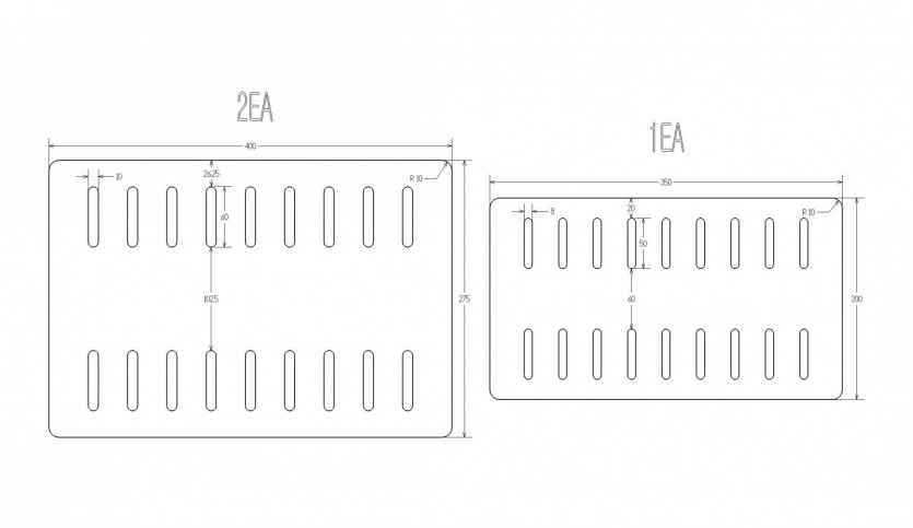

본분에 도면 첨부하였습니다.
모서리는 반지름 10으로 둥글게 처리하였습니다.

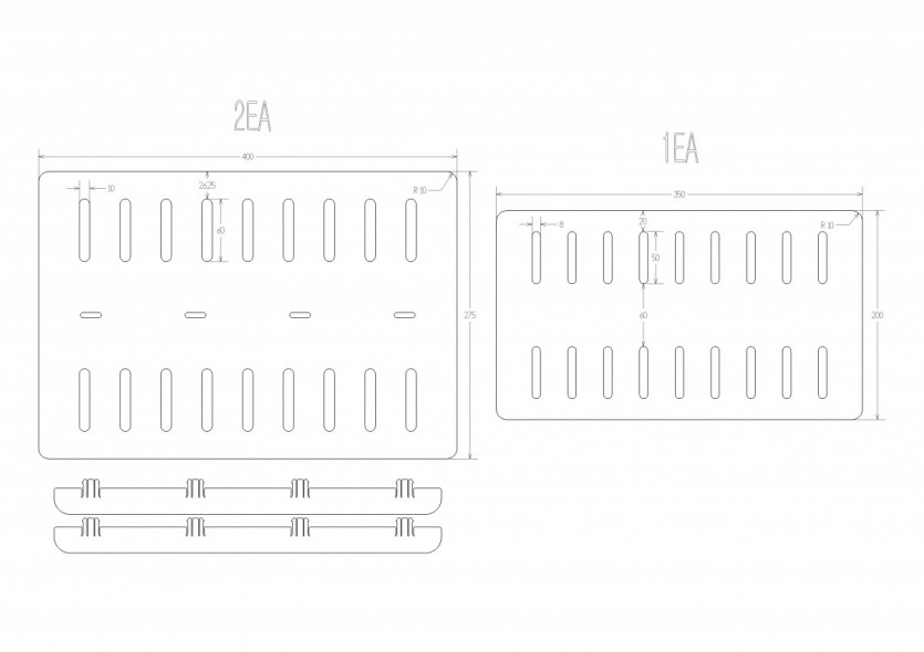

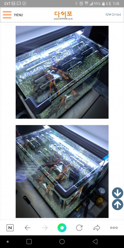

 [아크릴] 어항 뚜껑 diy입니다. 첫번째 것을 주문했다가 영 맘에 안들어서 새로 주문했습니다. 그때 사장님과 통화할 때도 어항 뚜껑은 구멍을 많이 만들라고 하긴 하셨었는데 귀찮아서 안만들었더니 너무 휘더군요 ㅠ 이번에…
가로바 추가한 도면도 첨부하였습니다.
