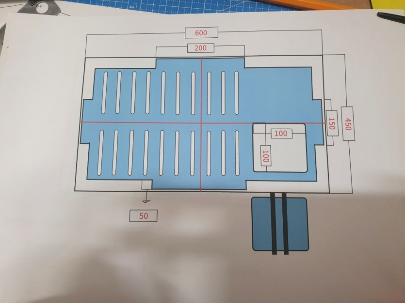

어항뚜껑 견적 문의드립니다.
파란색 칠해둔곳이 아크릴로 봐주시면됩니다.
2자어항이며 모서리는 전부 라운딩으로 부탁드립니다.
처음 도안 만들어봐서 ㅠㅠ 부족한게 있으면 보완부탁드려요.
아크릴 투명 5T 레이저 커팅시 견적은 69300원입니다.
뚜껑 부분 손잡이 설계까지 포함 된 견적입니다.
결제 주문하시면 도면 올리고 문자드리겠습니다.

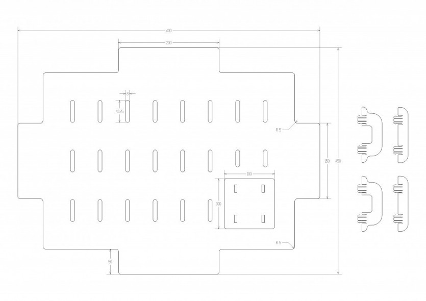

본문에 도면 올렸습니다.
너무 길게 타공하면 강도에 문제가 있어 강도에 맞게 수정하였습니다.
모든 내외각은 R5로 라운딩 처리하였습니다.

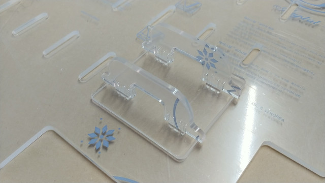

손잡이는 본드필요없이 끼우시면 됩니다.
두가지 형태의 손잡이를 올려드렸으니 고르시면 되구요.
조립하시면 아래와 비슷한 형태가 됩니다.
김주연님의 댓글의 댓글
김주연이름으로 검색 작성일
너무 좋아요 손잡이는 좌측에있는 동그란 형태로 부탁드립니다 !
그리규 혹시 어항 크기가 가로 600 세로 450인데 뚜껑크기를 딱맞게해도 거치대 사용해서 끼워두는거에 이상이 없을까요? 아니면 가로 세로 사이즈를 조금 줄여야 할까요
위 뚜껑은 어항 내부로 들어가게 됩니다.
어항 받침대가 차지하는 공간은 좌우 4mm 씩 8mm를 차지합니다.
내부 사이즈 보다 가로 세로 모두 8mm 작게 설계해야 합니다.
내부 치수 측정은 반드시 줄자가 아닌 플라스틱자나 철자로 하여야 오차가 없습니다.
치수 잘 측정해 보시고 치수 변경이 있으시면 다시알려주시기 바랍니다.

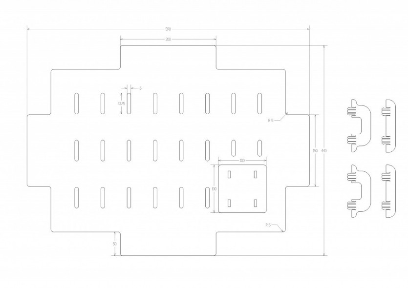

가로 590 세로 440 으로 진행 부탁드립니다.
변경된 도면 본문에 첨부하였습니다.

본문에 손잡이 완성이미지 올렸습니다. 참고하세요.
