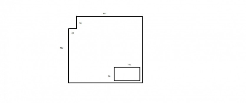

460x460 에 모서리 라운딩 해주시구요 전체타공에 우측하단에 먹이 줄수있게 열고 닫을수 있는 작은 뚜껑도 제작 가능한가요? 70x100 정도로해서요 열수있게 손잡이도 있으면 좋겠어여 힘들면 손가락 걸수 있게 큰 타공 하나

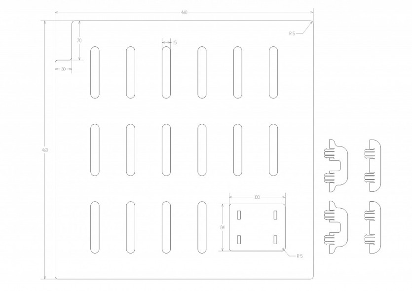

본문에 도면 첨부하였습니다.
모든 내외각 모서리 R5로 라운딩 처리하였구요.
우측하단 먹이창은 전체적인 벨런스와 강도를 생각하여 크기 밑 위치 변경하였습니다.
손잡이는 두 종류중 하나 선택해 주시면 되구요.
