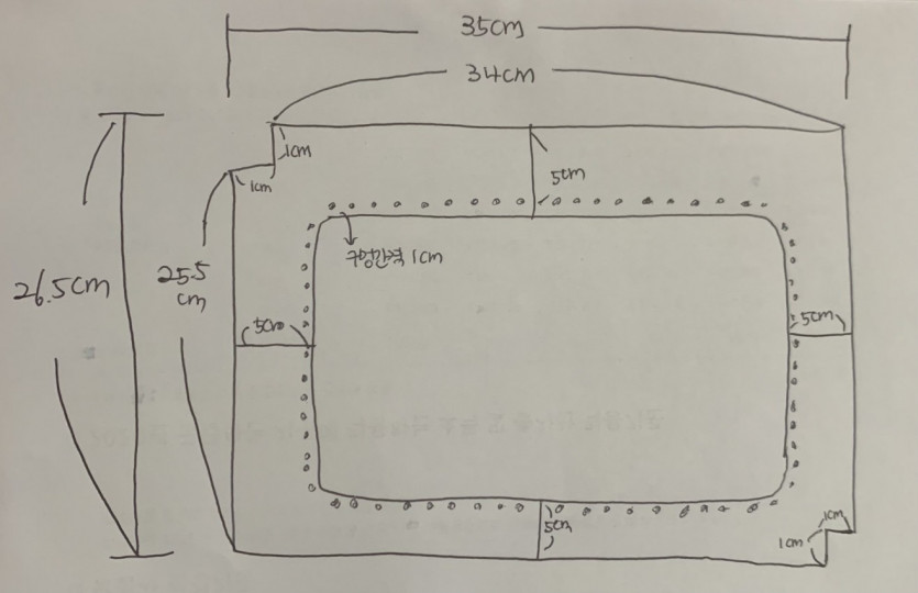

아무것도 모르고 너무 간단하게 생각햇네요 ^^
다시 도면 그렷습니다
아크릴 투명 5T 입니다
어항뚜껑입니다 견적 부탁드립니다
감사합니다

앗 사장님
도면 그대로 하는데 가운데 낚시줄 타공 간격만
1cm 말구 0.5cm 로 변경하고 싶습니다
이렇게 견적 부탁드려요
아크릴 투명 5T 레이저 커팅시 견적은 18400원입니다.

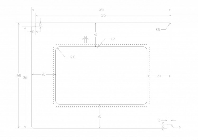

본문에 도면 첨부하였습니다.
테두리 50mm는 약한 감이 있어 60mm 로 변경하였습니다.
치수 잘 확인해보시고 댓글 주시면 작업진행하겠습니다.

네 알겟습니다 감사합니다^^!
