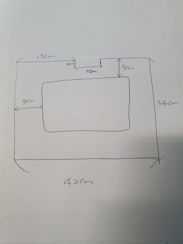

밑에 도면에서 등 거치대쪽 재단 하나만 추가좀 할게요 > 질문답변
작성자 이민형이름으로 검색
댓글 3건 조회 347회 작성일 21-02-10 13:50

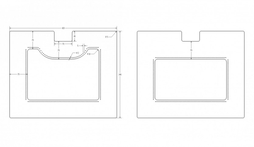

혼돈을 드려 죄송합니다.. 윗쪽 등 거치대쪽을 측정을 안했네요
본문에 두가지 버전으로 도면 첨부하였습니다.
좌측의 경우 낚싯줄을 가로로 걸 경우 튀어 나오는 부분을 지나야하는 단점이 있습니다.
세로만 걸 경우는 상관 없겠습니다.
이민형님의 댓글의 댓글
이민형이름으로 검색 작성일
2번째가 낫겠습니다..
