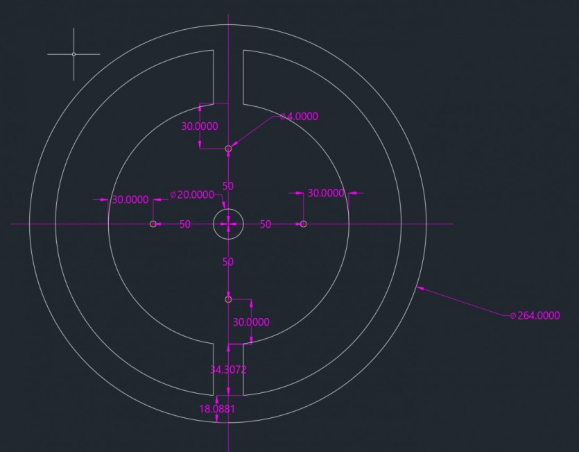

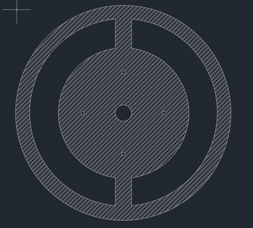

원형3T 전체지름 Φ264 정중앙의 구멍은 지름은 Φ20 자세한 수치는 파일에도 넣어놨습니다.
투명 아크릴 이며 2장입니다.
도면대로 커팅이 가능한지 문의드립니다.
커팅 해야될 부분을 설명드리기 위해 참고 이미지를 두장 붙였습니다만 같은 이미지입니다.

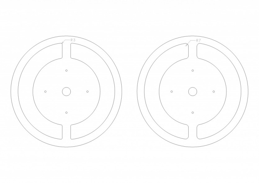

아크릴 투명 3T 레이저 커팅시 2ea의 견적은 17500원입니다.
용도에 지장이 없다면 내각 부분은 라운딩 처리가 필요합니다.
내각이 각이져있으면 그 부분으로 크랙이 발생합니다.
지금은 추운 겨울이라 약간의 충격에도 크랙이 발생할수 있어 파손면책에 동의해 주시거나 라운딩 처리를 해야만 배송이 가능하겠습니다.
라운딩 반지름을 알려 주시면 처리해서 배송하겠습니다.

라운딩 처리 해놓아도 문제없어 보입니다.
그럼 3mm정도로 라운딩처리로 부탁드려도 될까요?
네 주문결제 하시면 라운딩 처리한 도면 올려드리고 문자드리겠습니다.
본문에 수정도면 첨부하였습니다.
R3은 약간 불안한 면이 있어서 R7로 라운딩한 도면도 첨부하였습니다.
둘중 하나 선택해 주시면 되겠습니다.

R7도 괜찮아 보이네요 이쪽으로 부탁드리겠습니다
