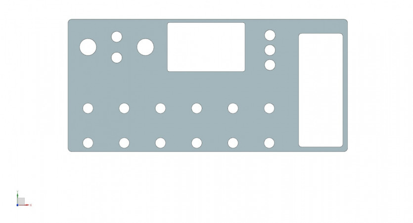

아크릴 투명 3t로 제작하고 싶네요
DWG 파일도 함께 첨부드립니다
견적 부탁드릴게요:)
아크릴 투명3T 레이저 커팅시 견적은 19000원입니다.
다만 도면의 가장 얇은 부분이 7mm, 10mm로 측정이 됩니다.
배송 중 거의 파손이 될것으로 보여 배송이 어렵겠습니다.

네 혹시 그럼 배송 가능한 최소 치수가 어느정도 될까요?
모델링 수정해보려고 합니다
용도가 어떻게 되시는지 여쭈어 봐도 될까요?

아래 링크 드렸습니다. 음악할때 쓰이는 장비인데요, 장비 보호용으로 제작해서 씌울까 합니다

해당 공구하고 있는 상품을 잘 살펴보았습니다.
공구하시는 분의 개발 히스토리를 잘 보시면 보시면 초기 모델은 우측 부분이 보내주신 도면과 같은 형상이나 추후 버전업을 통해 다른 형태로 달라져 있습니다.
링크 주신 이미지에 보시면 인쇄된 부분 때문에 가늘게 보이나 자세히 보시면 아크릴이 안쪽으로 더 들어가 있습니다.
패달 부분이 가려져 있어서 더 자세히는 볼수 없으나 아마도 초기에는 부러지는 점 때문에 배송에 난항을 격지 않았을까 생각합니다.
제품을 가지고 계시니 패달 밑쪽을 잘 살펴보시고 최대한 얇은 부분이 생기지 않게 설계하시는 것이 좋을 것 같습니다.
더군다나 겨울철에는 아크릴이 경직되어 있어 조그마한 충격에도 부러지기 때문에 더 조심해야합니다.
배송이 어렵다면 실사용도 어렵습니다.
lcd 부분도 전체를 덮는 것이 어떨까 생각합니다.

앗... 예시로 보내드린 파일인데요, 제가 가지고 있는 제품은 조금 다릅니다
위 파일은 제가 직접 실측으로 모델링한 파일이고요, 제가 가진 제품은 터치 스크린을 지원하는 제품이라 LCD 부분을 노출시킬수밖에 없네요 ㅠㅠ
가늘게 나오는 부분을 제거해버리는 방법도 있는것같습니다. 그리고, 실측해서 제작한 특성상 오차를 대비하여 공차를 크게 주었기에 아마 조금 더 모델링을 수정하면 얇은부분을 제거할수 있지 않을까 싶네요
친절하고 꼼꼼하신 상담 감사드립니다. 모델링 수정과 t수 조정 등을 고려해서 다시 견적 문의드릴게요
