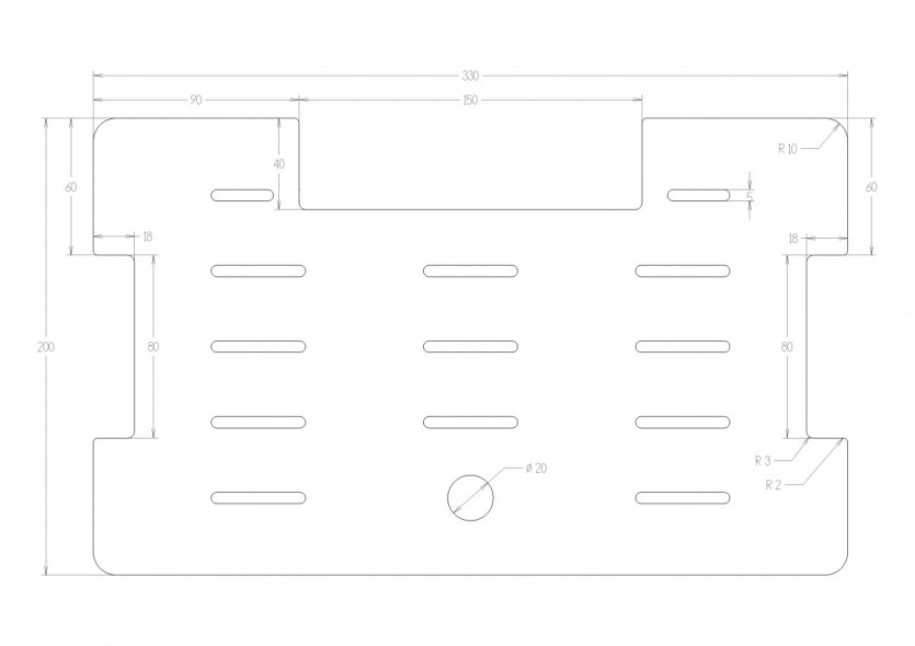

유*은 님 수조뚜껑 도면 확인 부탁드립니다.
네 모서리 R10으로 라운딩 처리하였구요.
나머지 각진 부분들은 크랙방지를 위해서 R3 과 R2 로 라운딩 처리하였습니다.
20파이 원형 타공의 위치가 불확실하여 일단 정 중앙에 타공하였습니다.
위치 변경 있으시면 알려주시구요.

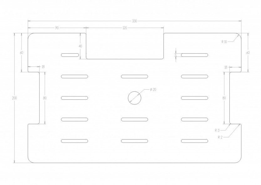

어이쿠, 좌상 90,0,150,40 으로 수정부탁드립니다.
원형타공이 중하에 들어가기 불안정하다면 그냥 없애주세요. 감사합니다.
수정 도면 다시 첨부하였습니다.
원형 타공은 아래 적당한 위치로 이동하였습니다. 확인 부탁드립니다.
유정은님의 댓글의 댓글
유정은이름으로 검색 작성일
넵, 이렇게 진행부탁드립니다! 감사합니다.
