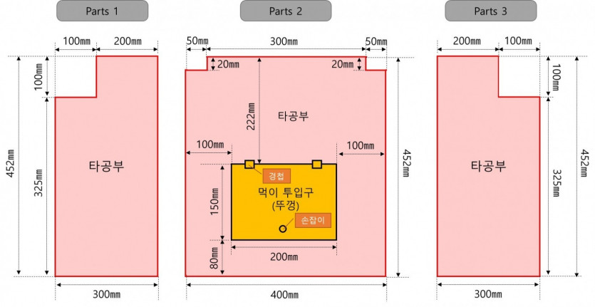

어항 뚜껑은 세 파츠로 나누어서 제작하고자 하고 다음과 같은 모양 및 수치로 제작 의뢰하고자 합니다.
제작 도면 검토 및 제작 비용 견적 의뢰 드립니다.
아울러서 해당 사이즈로 제작 시 처짐 방지하려면 보강대 어떻게 적용해야되는지와 먹이 투입구 사이즈는 임의대로 제가 사이즈 적당하게 그렸는데, 처짐 없는 사이즈로 수정이 필요하면 해당 사이즈로 검토해주시면 감사하겠습니다.
위 도면의 견적은 68300원입니다. (배송비, 경첩 등 제외)
처짐 방지를 하려면 아래나 위쪽에 각 판의 좌우로 폭 40mm 이상의 보강재를 세워서 붙여주시면 됩니다.

추가로 전체 타공은 2㎜로 통일되서 제작되는 건지요?
중앙에 먹이 투입구 쪽은 뚜껑 사이즈보다 조금 작게 ㅁ자 형태로 180㎜×130㎜로 뚫어서 뚜껑을 열면 먹이를 넣을 수 있도록 해주시고, 200㎜×150㎜ 크기의 뚜껑도 포함해서 제작하는 것으로 견적 부탁드립니다.
아울러서 레이저 가공비만 있던데, 아크릴 재료비는 별도인 것인지도 여쭤봅니다.
전체 타공이 있는지요? 제가 전체타공을 못봐서 없을 경우의 견적을 드렸습니다.
타공이 있다면 타공의 크기 형태 등을 알려쥐셔야 견적이 가능합니다.

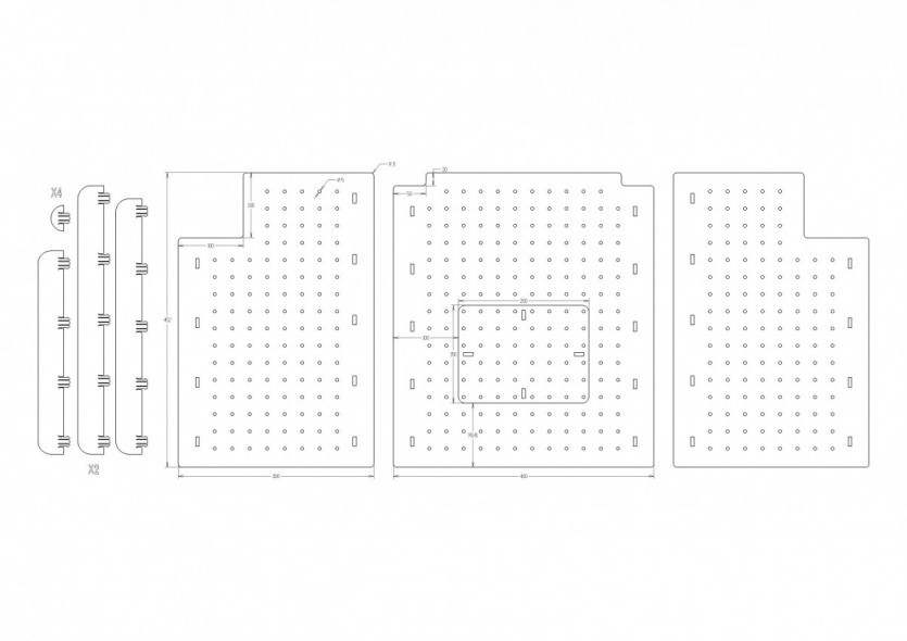

최종 도면 나오면 올려주시면 감사하겠습니다.
모서리 쪽에 충격하여 깨지지 않도록 약간 라운드 가공 좀 부탁드립니다.
확인하였습니다. 도면 준비되면 문자드리겠습니다.
본문에 도면 첨부하였습니다.
보강대는 길이가 다르므로 잘 확인하고 끼우셔야 합니다.
보강대 길이는 수조에 걸칠 수 있게 가장자리에서 20mm 안쪽으로 들어와 있습니다.
먹이구멍은 경첩 없이 그냥 들었다 놨다 가능하게 반달 모양 손잡이를 4군데 끼워 넣을 수 있도록 하였습니다.
타공 위치에 맞춰 약간 위치이동하였습니다.
모두 본드 필요없이 끼우시면 됩니다.
시간이 오래 걸리는 작업이라 월요일 출발할수도 있습니다.
나머지 치수 잘 확인해 보시고 댓들 주시면 작업진행하겠습니다.

네. 도면 잘 만들어졌습니다.
이런 저런 요청 많이 드렸는데 다 반영해주셔서 감사합니다.
이대로 제작 부탁드립니다.
작업은 천천히 해서 보내주시면 되오니 괘념치 마시고, 잘 부탁드립니다.
