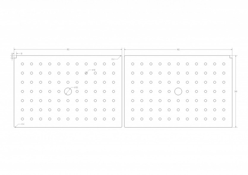

주문 옵션이 명확치 않아 많이 하시는 스타일로 작성하였습니다.
한변이 900 이상이면 사실상 파손의 위험이 너무 커 부득이 두개로 나누어 설계하였습니다.
꼭 한판으로 하셔야 한다면 배송에 어려움이 있으므로 환불처리하여드리겠습니다.
나머지 차수 잘 확인해 보시고 댓글 주시면 작업진행하겠습니다.

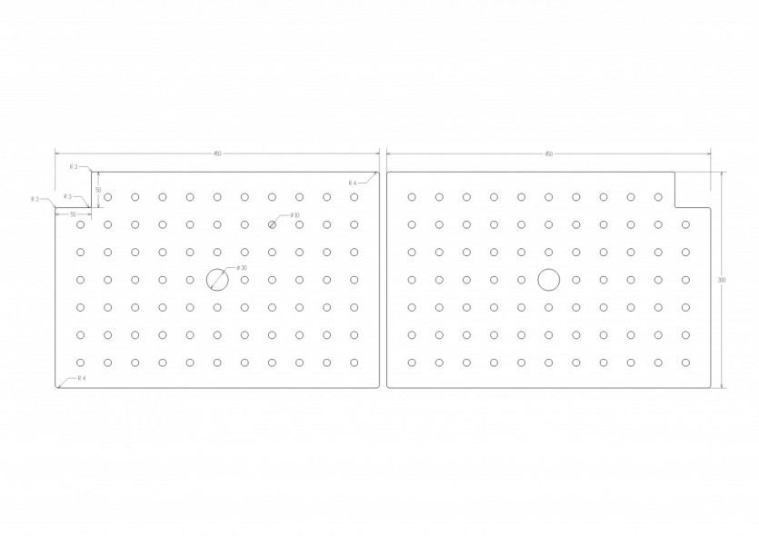

좌상 우상 50 으로수정부탁드려요
수정도면 첨부하였습니다.
좌상 우상의 크기가 커짐에 따라 크랙 방지를 위해 R3으로 라운딩 처리하였습니다.
확인해 보시고 댓글 부탁드립니다.
확인하였습니다. 금일은 휴일이라 월요일 배송출발하겠습니다.
