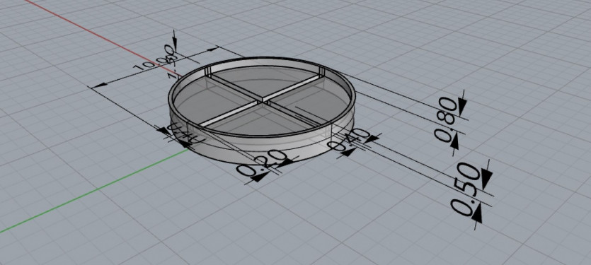

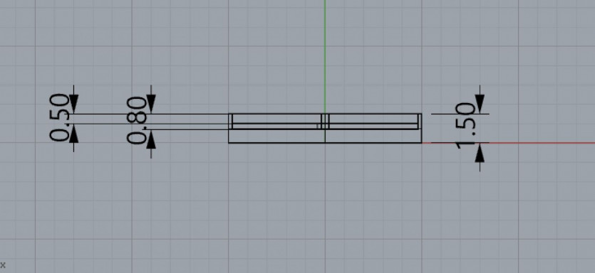

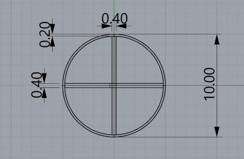

높이 1.5cm 가로세로 10cm 입니다
아크릴로 하려고 합니다
위와 같은 작업은 레이저로는 불가능한 작업입니다.
