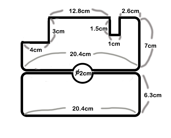

수조 뚜껑을 도안과 같이 두개로 나누어 사용할 예정 입니다
가운데 동그란 부분은 손가락을 넣어서 뚜껑을 열기 위함입니다.
반달모양으로 나누어 컷팅해주시면 될 것 같습니다. (지름 2cm)

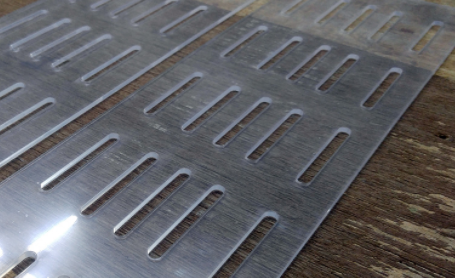

타공은 사진에 올린것처럼 세로타공판 모양으로 만들어 주시면 감사하겠습니다.
(너무 타공이 작으면 습기가 찰 것 같아서 좀 넉넉한 크기로 뚫어주셨으면 좋겠어요
1cm이하로.. 제일 무난한 사이즈로 해주세요
그리고 모서리는 라운딩 처리 해주시면 감사하겠습니다 (날카로움만 없애는 용도)
아크릴수조 뚜껑 받침대를 사용할 예정이라
내부 뚜껑 길이에서 좌-4mm 우-4mm 위-4mm 아래-4mm를 제거한 값입니다.
(이렇게 측정하는거 맞나요?)
아크릴 수조 뚜껑 받침대까지 포함해서 결제 가능한가요? (총8개 필요)
견적 부탁드립니다

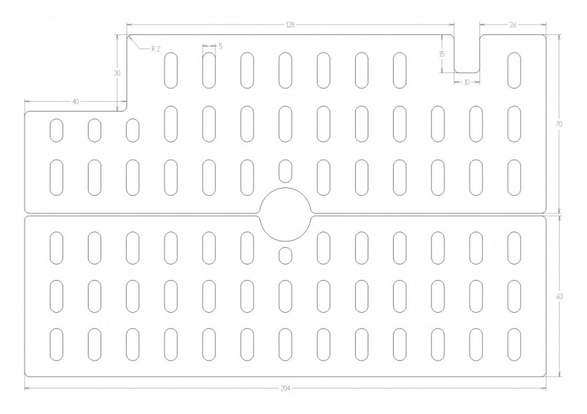

아크릴 투명 5T 레이저 커팅시 견적은 16600원입니다.
주문결제 하시면 도면 올려드리고 문자드리겠습니다.
나머지 필요하신 상품도 같이 장바구니에 담아 주문하시면 되겠습니다.
윤혜림님의 댓글의 댓글
윤혜림이름으로 검색 작성일
수조 뚜껑 받침 6개와 함께 결제하였습니다.
진행해주세요~
본문에 도면 첨부하였습니다.
