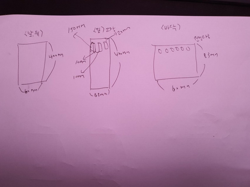

여과재 박스 재작 문의 드립니다.
제작 다되면 가로 60 폭 93 높이 400에 여과재 박스 입니다.
물 들어오는 구멍은 가로 10 세로 150 에 상부에 만들어 주시면 됩니다.
혹시 비용 차이가 없다면 가로 5 세로 150으로 변경
가능할까요??
물이 들어오는건 상부 나갈땐 하부로 나갈껀데
저렇게 같은 모양으로 해서 조립할때 위 아래만
바꾸면 될까요??
구멍 갯수는 튼튼하게 유지 되는 선에서 부탁드립니다.
바닥부분도 물이 나갈수 있도록 타공 부탁드립니다.
지름 5mm원으로 아크릴 튼튼하게 유지될
간격으로 부탁드립니다!
가로 60 세로 83 입니다.
아크릴판 5t 사이즈로 부탁드립니다.
아크릴용 본드까지 해서 견적 부탁드립니다.
앞뒤 2장 옆부분 2장 바닥 1장 입니다.
처음으로 구상해본거라 두서 없지만
잘 부탁드립니다

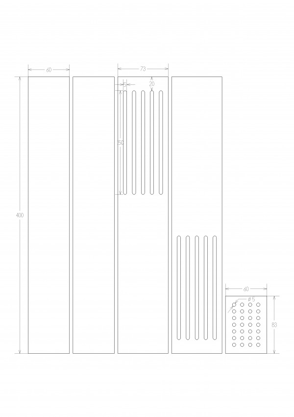

아크릴 투명 5T 레이저 커팅시 견적은 41700원입니다.
아크릴 본드도 같이 장바구니에 담아 주문하시면 되겠습니다.
주문결제 하시면 도면 올려드리고 문자드리겠습니다.
깨비아빠님의 댓글의 댓글
no_profile 깨비아빠쪽지보내기 메일보내기 자기소개 아이디로 검색 전체게시물 작성일
주문 견적 결제하기 해서 금액 맞추고 본드랑 같이 결제 했습니다 확인 부탁드려요!!!
본문에 도면 첨부하였습니다.
밑판의 크기가 위와 같다면 앞판이나 옆판 중 하나는 10mm 작게 해 주셔야 조립이 가능합니다.
따라서 옆판의 가로 사이즈를 10mm 줄였습니다.
