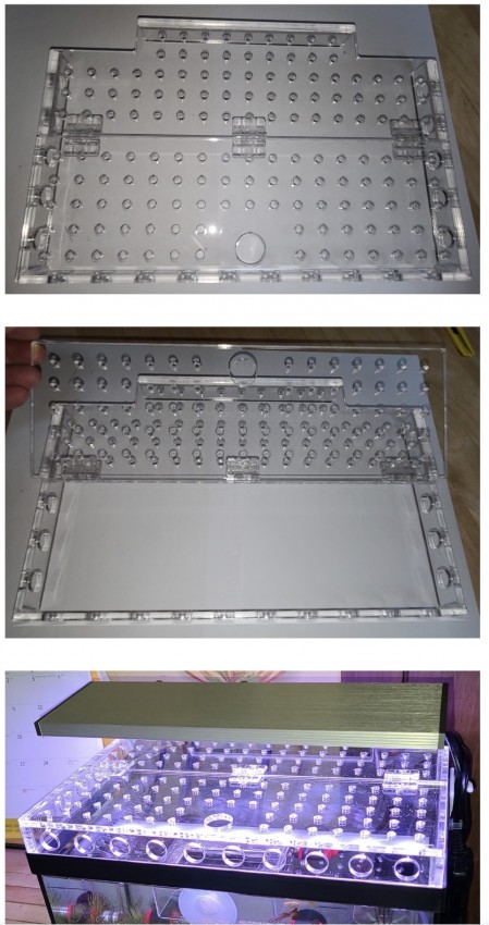

뚜껑은 430x430으로 제작해주시구요. 위와 아래쪽에 각각 2개씩 먹이 줄 수 있는 입구? 같은게 필요한데 그 입구를 막을 아크릴도 필요합니다. 이 막을 아크릴은 3t로해주시고 뚜껑은 5t로 부탁드립니다. 또한  뚜껑에 원형 타공을 최대한 빽빽하게 해주세요. 내구성에 안전할만큼요. 타공크기는 R5이상으로 부탁드립니다.
그후 칸막이는 가운데에 서있을 칸막이는 430x170으로 제작해주시고 타공과 직사각타공중에 고민인데 두 타공모두 10~15정도의 타공으로 부탁드립니다. 마찬가지로 최대한 빽빽하게요. 그리고 가운데 부분에 다른 칸막이를 끼워넣을 수 있게 4개의 타공부탁드립니다.
나머지 끼워넣는 칸막이는 212.5x170으로 부탁드립니다. 마찬가지로 타공을 빽빽하게 부탁드립니다.
우선 모든 칸막이와 뚜껑은 5T로 제작할예정입니다. 단, 뚜껑에 먹이 뚜껑부분을 3T로 부탁드립니다.
그리고 이 먹이 뚜껑을 닫을수있게하려면 경쳡이 필요한건지 이것도 궁금하네요.
(아래 이미지 첨부합니다. 그 이미지와 비슷하게 5T뚜껑을 제작하고싶습니다 막을 3T를 부착해서요.)
그리고 뚜껑 모서리 라운딩과 칸막이의 윗부분 양쪽 끝 R3와 R5 금액차이도 궁금합니다.
또, 타공을 빽빽하게 하다가 생기는 내구성문제는 최대한 안전한 기준에서 빽빽하게 타공 부탁드립니다.

대략 살펴보니 결합홈에 결합부분이 들어가지 않게 설계되어 있고 들어간다 하더라도 결합시 높낮이가 안맞을 것으로 보입니다.
트러스트님의 댓글의 댓글
트러스트이름으로 검색 작성일
그럼 어떤식으로 해야하나요??
5T 커팅 부분과 3T 커팅 부분 최종 실제 커팅 가능한 도면으로 주시구요.
홈 부분은 최종 도면 주시면 봐드리겠습니다.
