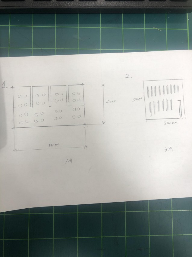

안녕하세요
어항에 칸막이로 사용할려고 하는데요,
그림으로 그려진 것처럼 제작이 가능한지,
(홈을 만들어서 겹치게 할려고 합니다)
블랙색상으로 선택시 무광으로가능하지
궁금합니다.
가능 여부가 궁금하여 대충 그려봤습니다..
위와 같이 가능은 하나 구조상 약해서 사용이 어렵습니다.

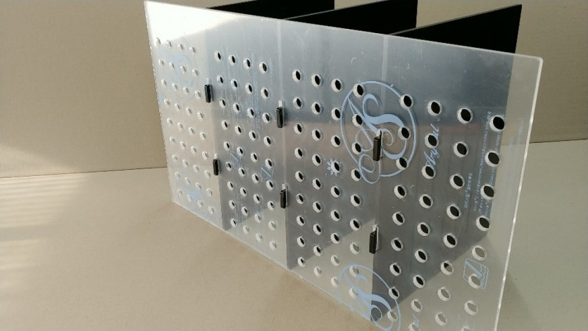

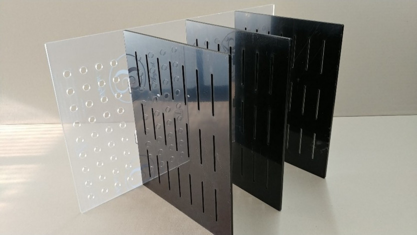

아래는 이전에 작업해 드린 칸막이 입니다. 이와 같이 작업하셔야 튼튼하게 사용이 가능합니다.
아래와 같은 스타일로 작업시 아크릴 흑색5T 레이저 커팅시 견적은 118900원입니다.
무광은 재고가 없습니다.
링크 클릭시 자세하게 보실 수 있습니다.

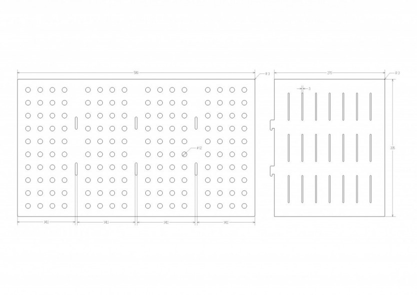

작업 진행 부탁드립니다.
가로 580mm 원형타공 제일 위에 한줄은(가로)빼주세요.

완성이미지 본문에 올려드렸습니다.
뒷판의 경우 반드시 상하가 원래 위치로 오도록 조립하셔야 합니다.
조립전 비닐은 필히 벗겨내셔야 홈과 걸이가 부러지지 않습니다.
꼭 숙지해 주세요.
본문에 도면 올려드렸습니다.
홈이 너무 빡빡하면 부러질 우려가 있기 때문에 홈은 약간의 여유가 있습니다.
