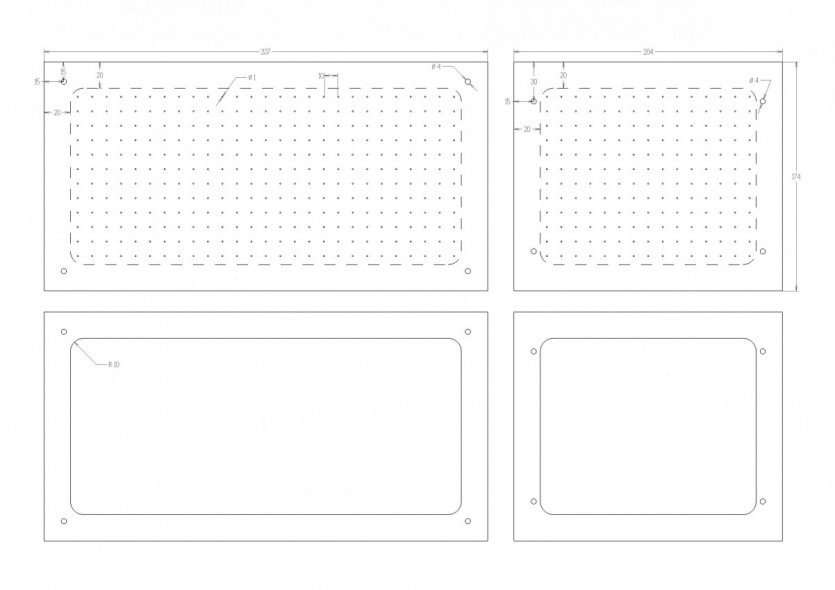

해당 도안으로 제작 가능할까요?
의견 남겨주시면 감사하겠습니다.
가능합니다만. 1mm 타공을 1mm 간격이 맞는지요?
보통 수조칸막이용으로 제작해 드릴 때 타공 간격을 8mm 정도로 해드리고 있습니다.
1mm 간격이면 타공 개수가 약 64배 증가하여 시간이 64배 더 소요됩니다.
다시 확인 부탁드립니다. 간격이 10mm 아닌지요?

아 맞습니다. 제가 착각했네요.
비용이 얼마나 될까요?

아, 두께는 2T 입니다.
아크릴 투명 2T 레이저 커팅시 견적은 41000원입니다. (배송비 제외)
주문하시면 도면 올리고 문자드리겠습니다.
본문에 도면 첨부하였습니다.
점선은 비교를 위한 가상의 선입니다. 실제 절단되는 선은 아닙니다.

감사합니다. 우측에 204MM 짜리 두개는 하나씩 추가로 하고싶습니다. 제가 깜빡하고 말씀을 못드렸네요.
추가금이 얼마일까요? 계좌이체 해드리겠습니다.
추가금은 13300원입니다.
혹시나 말씀드립니다. 타공의 위치 표기는 원 중심까지의 거리입니다.

총 6장, 337짜리 각각 1장, 204짜리 각각 두장입니다.
