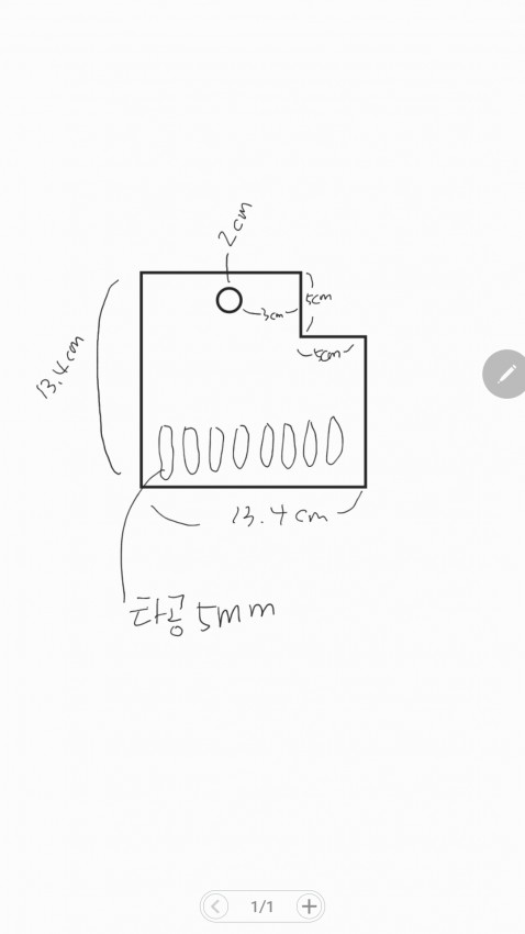

일단 이렇게 그림을 그려봤어요~~ 가능한가요?
주문은 어떻게 해야할까요?? 전체 라운딩 조금씩 할께요
아크릴 투명 3T 레이저 커팅시 견적은 13200원
아크릴 투명 5T 레이저 커팅시 견적은 14000원입니다.
주문결제 하시면 도면 올려드리고 문자드리겠습니다.
견적 결제는 본문에 있는 주문(견적)결제하기 클릭하셔서 하시면 됩니다.

이거랑 수조 칸막이도 함께 주문하려고 해요
35큐브 5미리 두께 수조에요
칸막이 넓이 340미리 , 높이 330미리
세로타공 5미리 모서리 조금씩 라운딩 하려고해요!
근데 구피 암수 격리용인데 5미리 넘 클까요...?
두개 다해서 한번에 결재 할께요 금액 알려주세요~!
아 그리고 수조뚜껑에 구멍있는게 좋다하여 그려봤는데
다이포님이 물고기 모양한거 넘 귀엽던데 그렇게 해주시면 더 좋을거 같아요 :)
구피 분리용으로 5mm는 너무 큽니다. 구피 성어 분리용으로 하시려면 3mm 이하를 추천드립니다.
아크릴 투명 5T 수조칸막이는 19400원
물고기 타공 수조 뚜껑 투명 5T 16100원입니다.
합계 : 35500원입니다.
주문 결제 하시면 도면 올려드리고 문자드리겠습니다.
이나님의 댓글
이나이름으로 검색 작성일
35,500+고정대 2,000+배송비 2,500=40,000원 입금했어용!
구피격리용 구멍 1.5 괜찮으신가요??
이나님의 댓글의 댓글
이나이름으로 검색 작성일
아 그리고 뚜껑 원형부분은 1센치로 해주세용!!
U자 유리관 들어가려는데 2센치는 넘 클거 같아서요!

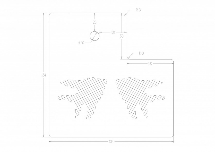

본문에 뚜껑 도면 첨부하였습니다.
모든 모서리 R3으로 라운딩 처리하였구요. 나머지 치수 잘 확인해 보시고 댓글 주시면 작업진행하겠습니다.
상단 타공도 지름 10으로 변경하였습니다.

타공 위 길이도 10미리로 할께요!
나머지는 진행해주시면 될것 같아요!
격리 칸막이는 구멍 15미리로 진행해주세요!
물 순환이 잘 되면 좋겠어요~~~
네 타공 위 공간 20에서10으로 변경하겠습니다.
칸막이 구멍 15mm는 손가락이 들어갈 정도인데 1.5mm 아닌지요? 확인 부탁드립니다.

헉 1.5미리로 해주세요
