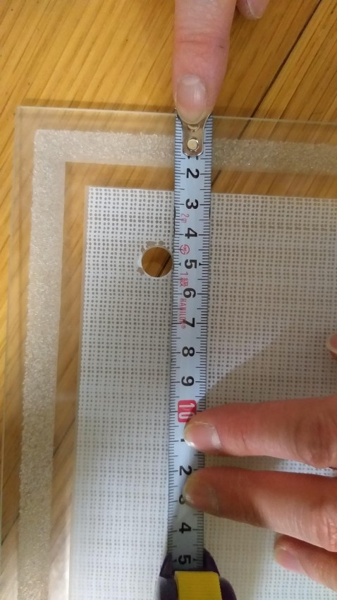

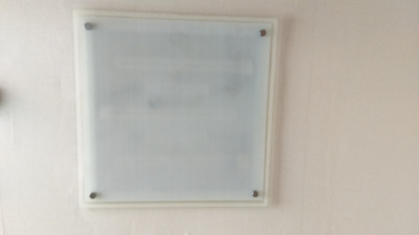

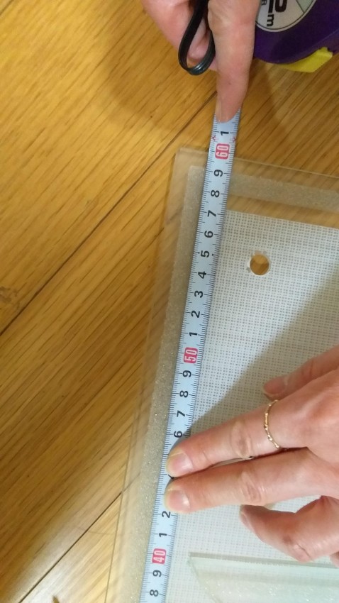

형광등 커버 주문가능한지요?
형광등 커버 정사각형 60cm 두께 3mm
타공위치 5cm  넓이1cm입니다.
사진첨부합니다.
형광등 커버라 반투명아크릴을 사용하면 되는건지도 궁금합니다.
견적 및답변 부탁드립니다.
등갓 용도로 반투명이나 백색 아크릴을 사용하긴 합니다만 위와 같이 사방 4군데만 잡아주는 형태의 경우 유리와 달리 아크릴은 아래로 처지게 됩니다.
그리고 위 사이즈는 너무 커서 파손의 우려 때문에 배송이 어렵습니다.
