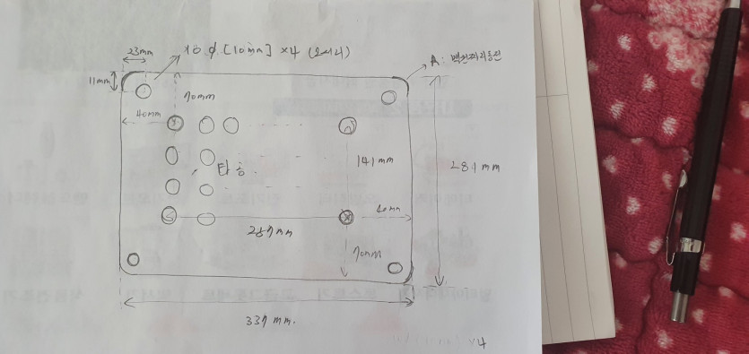

3T 아크릴 타공판 [컴퓨터 케이스 옆면] 제작 문의 드립니다.
2장 제작 의뢰합니다.
모서리 라운딩은 측정공구가 없는 관계로 100원짜리 굴곡과 거의 같았습니다.
중앙에 타공은 컴퓨터 열기를 배출하기 위해 최대한 싼 가격으로 많이 타공하고 싶습니다.
빠른 답변 부탁드리겠습니다.
감사합니다!
타공의 지름을 알려주시면 감사하겠습니다.
조진영님의 댓글의 댓글
조진영이름으로 검색 작성일
모서리 4개는 지름 10mm 타공입니다.
중앙에 타공은 지름 5mm 타공으로 하겠습니다.
파손되지 않을정도로 타공 부탁드리겠습니다.

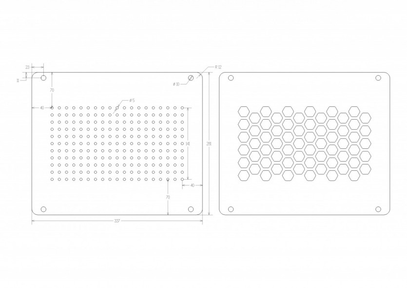

본문에 도면 올렸습니다.
두가지 버전으로 준비해봤습니다.
좌측은 원래버전이고 우측은 벌집타공입니다.
두가지중 한가지 선택해 주시면 되구요.

10Ø = 10mm 맞죠?? 너무 오랜만에 도면을 만들어서 치수를 잘 모르겠네요 ㅎㅎ;;
혹시 좌 우측 1개씩 제작 가능할까요??
네 10mm 맞습니다. 좌우 하나씩 보내드리겠습니다.

케이스 제품은 레진텍 ophion evo 케이스입니다.
4개의 타공의 지름은 12mm 즉 12Ø로 제작하면 딱 맞을 제품입니다.
지금까지 잘 사용중인 제품입니다.
