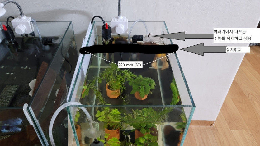

첨부된 그림과 같이 어항안에 수류 방지 아크릴을 만들고 싶습니다.
제 어항 사이즈는 350mm x 220mm x 280mm (5T) 이며 220mm 부분에 설치를 하고 싶습니다.
설치 위치는 실제 어항 사진에 표시를 해두었습니다.
처음 문의를 드리다보니 도면을 그리지도 못하고 난해하겠지만 조언 부탁드립니다.
만약에 만들 수 있으시다면 높이는 65mm로 제작을 하고싶습니다.
감사합니다.

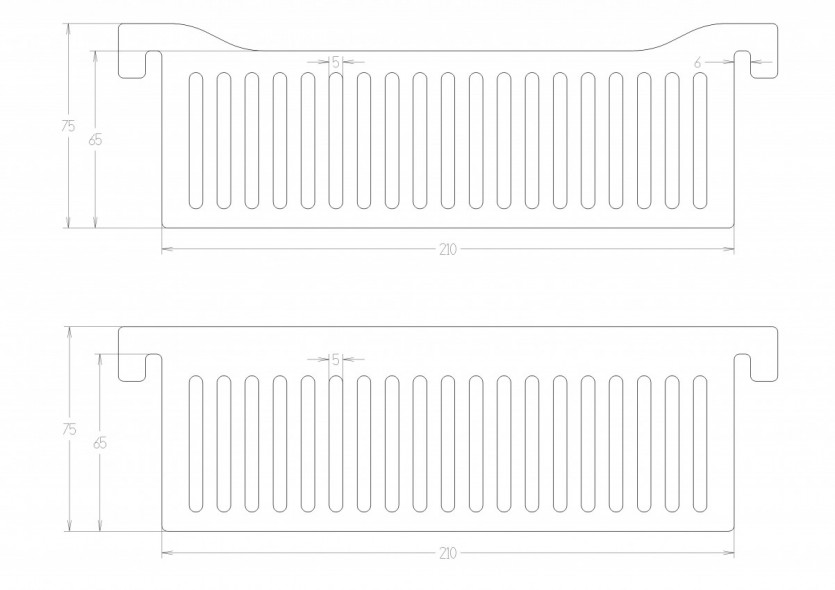

내부사이즈가 220mm가 맞는지 다시한번 직자(줄자는 오차가 심해서 안됨) 측정해 보시구요.
아크릴 투명 5T 레이저 커팅시 견적은 18000원입니다.
주문하시면 도면 올려드리고 문자드리겠습니다.

내경 사이즈: 210 mm 외경 사이즈: 220 mm 두께 5 T입니다.
2개 주문에서 36000원 결재 했습니다. 잘 부탁드립니다.
본문에 도면 올렸습니다.
두가지 버전이구요. 둘중 하나 선택해 주시면 됩니다.

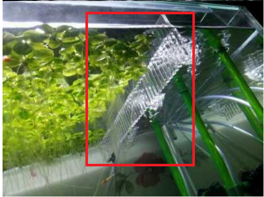

사진과 같은 형태는 너무 약해서 배송중 파손이 알어나 다시 배송해 드린 기억이 있습니다.
형태를 보완하여 좀 더 튼튼하게 하였으나 구멍이 많아 약한 형태이니 사용시 주의하셔야합니다.
다른 치수 잘 확인해 보시고 댓글 주시면 작업진행하겠습니다.
보노보노님의 댓글의 댓글
no_profile 보노보노쪽지보내기 메일보내기 자기소개 아이디로 검색 전체게시물 작성일
2번째 도면으로 제작 부탁드립니다. 사이즈는 이상이 없는데 혹시나 수류로 인해서 고정이 안될수도 있어서 ?고정대도 조금만 보내 주실 수 있을까요 ??
