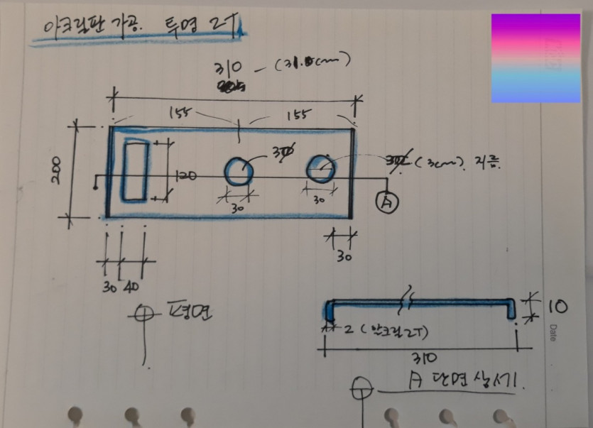

견적부탁드립니다.
소요시간도 알려주세요
혹시 절곡을 표현하신 것인지요? 절곡작업은 하지않습니다만
정미화님의 댓글의 댓글
정미화이름으로 검색 작성일
절곡은 안해도 됩니다. 어항 뚜겅인데 밀리지 않게 하기 위한 스타일입니다.
다른 방번으로 해도 되요
다이포에서는 제작은 하지 않구요. 절단만 해드리고 있습니다.
위 도면대로 만들기 위해서 레이저 커팅을 해드리면
아크릴 투명 2T,3T,5T 레이저 커팅시 각 두께별 견적은 18300원, 19000원, 21300원입니다.
두께별 견적을 드린 것은 아크릴 2T는 너무 얇아서 본드조립이 어렵고 조립후에도 너무 약해서 쓰기 어렵습니다.
5T를 추천드립니다.
조립시 필요한 아크릴 본드도 함께 장바구니에 담아 주문하셔야합니다.
주문하시면 도면 올려드리고 문자드리겠습니다.
