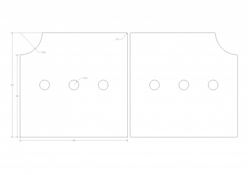

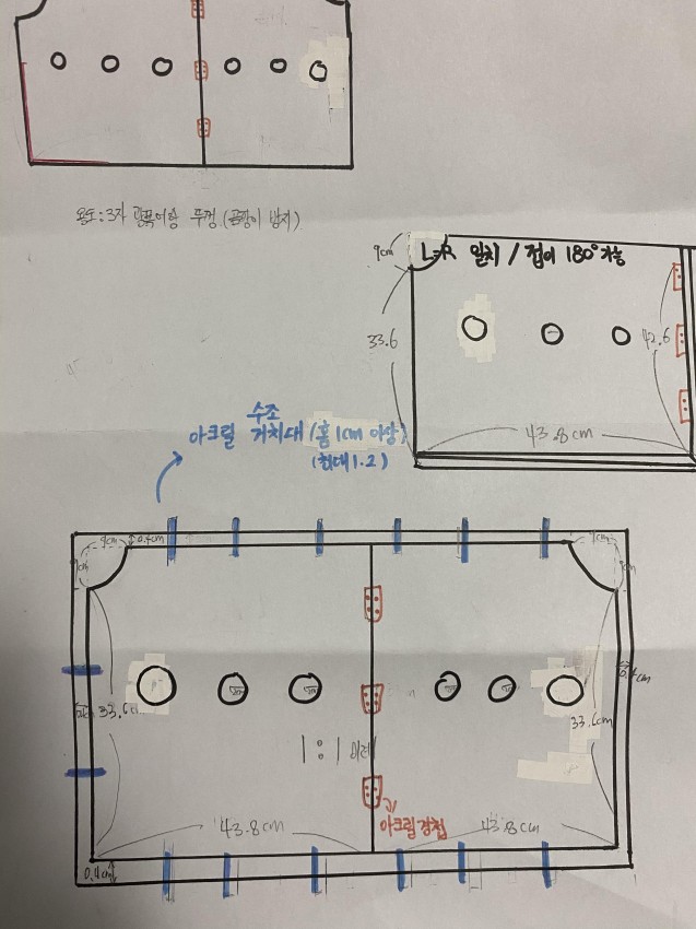

장바구니에 담았습니다 받침대,경첩,아크릴본드
-수조 뚜껑 받침대 12개(700*12=8400원)
-3자 광폭 두께(0.8cm)
-가로 86cm 세로41(-9cm 좌우 모서리)
-좌 = 우 비례, 좌우 접이 가능(180도) "일치"
-숨 구멍 반지름(2cm)
위 도면의 견적은 47500원입니다.
결제까지 완료해 주셔야 도면 작업에 들어가게 됩니다.
달려라허니님의 댓글의 댓글
no_profile 달려라허니쪽지보내기 메일보내기 자기소개 아이디로 검색 전체게시물 작성일
입금했습니다 확인 부탁드려요~~ 설계상 문제 없겠죠?
본문에 도면 첨부하였습니다. 클릭 시 크게 보입니다.
모든 모서리 날카롭지않게 R5로 둥글게 처리하였습니다.
치수 잘 확인해 보시고 적용에 문제없는지 잘 검토해 보시고 댓글 주시면 작업진행하겠습니다.
김태양님의 댓글
김태양이름으로 검색 작성일
네 확인했습니다
진행해주세요
