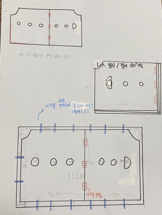

아크릴 어항 뚜껑 주문 및 견적 문의

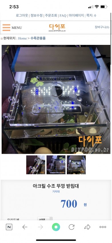

-수조 뚜껑 받침대 12개(700*12=8400원)
-가로 86cm 세로41(-9cm 좌우 모서리)
-좌 = 우 비례, 좌우 접이 가능(180도)
-숨 구멍 반지름(2cm)
-손잡이 뚜껑 (세로 10cm, 가로8.5cm)
아크릴 투명5T 레이저 커팅시 견적은 45500원이구요.
나머지 필요하신 수조뚜껑받침대,경첩,아크릴본드 등도 함께 장바구니에 담아 주문하시면 도면 올려드리고 문자드리겠습니다.
수조뚜껑받침대 설치시 생기는 공간은 4mm 입니다. 도면에는 20mm로 되어있네요.
설계변경이 필요해보입니다. 설계변경시 견적은 달라지게됩니다.
