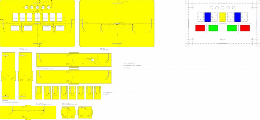

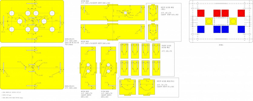

리듬게임용 컨트롤러를 자작하려고 합니다.
나사를 가능하면 쓰지 않으려 하다 보니 받침대가 많이 들어가게 됐는데, 이렇게 제작을 할 수 있는지, 그리고 가능하다면 각각 견적이 얼마나 나올지 궁금합니다.
대략적인 크기는 1번의 경우 400 x 300 5T 2장, 700 x 400 3T 1장이며,
2번은 300 x 200 5T 2장, 500 x 400 3T 1장입니다.
* 제작 가능한 경우 일러스트 파일로 도면 보내드리겠습니다.
* 이미지상 노란 부분만 남게 투명 아크릴 재질로 제작할 예정입니다.
레이저 커팅 가능하구요.
아크릴은 특성상 10% 정도의 두께 편차가 있으므로 가만하여 설계하셔야 합니다.
대략적은 견적은 100000원 정도 예상되구요. 정확한 견적은 벡터 도면을 주셔야 측정이 가능합니다.

파일 보내드렸습니다. 확인 부탁드립니다.
위 파일로는 바로 커팅이 어렵습니다.
일러파일로 주시려면 1포인트를 1mm 로 적용하여 작성하여주시고 레이저가 지나갈 자리만 남기신 도면을 주셔야 가능하겠습니다.
예로 돌출부분 같은 경우 별도의 사각형으로 표현되어 있습니다. 이럴경우 그 사각형을 그대로 잘라버리게됩니다.
그리고 돌출부분도 모체에 붙어있지가 않아 편집해 드리기도 어렵습니다.

넵 그러면 수정 끝나는대로 바로 다시 보내드리겠습니다~!
