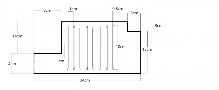

어항 사이즈는 35cm * 22cm 인데
아크릴 뚜껑 받침대를 사용하려고 합니다.
사이즈 여유를 8mm 정도 두라고 써져 있었는데
어항 사이즈에서 1cm씩 빼서 했는데 괜찮을까요?
아크릴 두께는 5T입니다.
10mm 여유 정도는 괜찮습니다.
세로 타공을 하나로 길게 하시면 전체 강도가 많이 약해집니다.
주문하시면 보완된 도면 올려드리고 문자드리겠습니다.
아크릴 투명 5t 레이저 커팅시 견적은 20700원입니다.

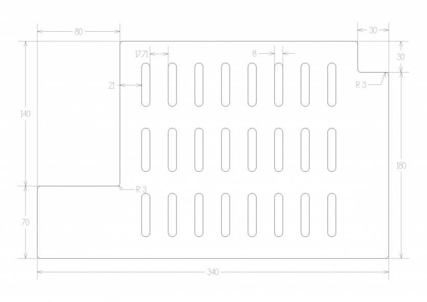

취소 후 아크릴 받침대와 같이 결제 진행하였습니다.
본문에 도면 올렸습니다.
타공은 의도하신 것보다 조금 넓게 배치하였습니다. 더 좁으면 낭창거려서 쓰기가 힘듭니다.
모든 모서리 크랙방지와 뽀족함 방지를 위해 R3으로 둥글게 처리하였습니다.
좌측 하단 치수는 40 이 아닌 70입니다.
