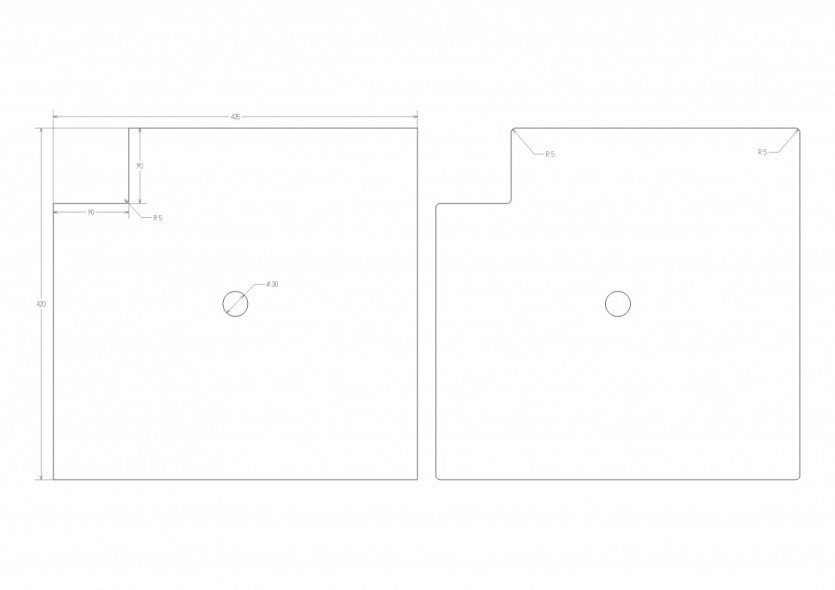

두가지 버전으로 도면 올려드렸습니다.
좌측은 내각 부분만 R5로 둥글게 처리하였습니다.
내각은 둥글게 처리해야만 사용시 크랙이 발생하지 않습니다.
우측은 내각과 외각 모두 둥글게 처리하였습니다.
치수 잘 확인해 보시고 두버전중 하나 선택해 주시면 작업진행하겠습니다.

내각 외각 모두 둥글게 해주세요
