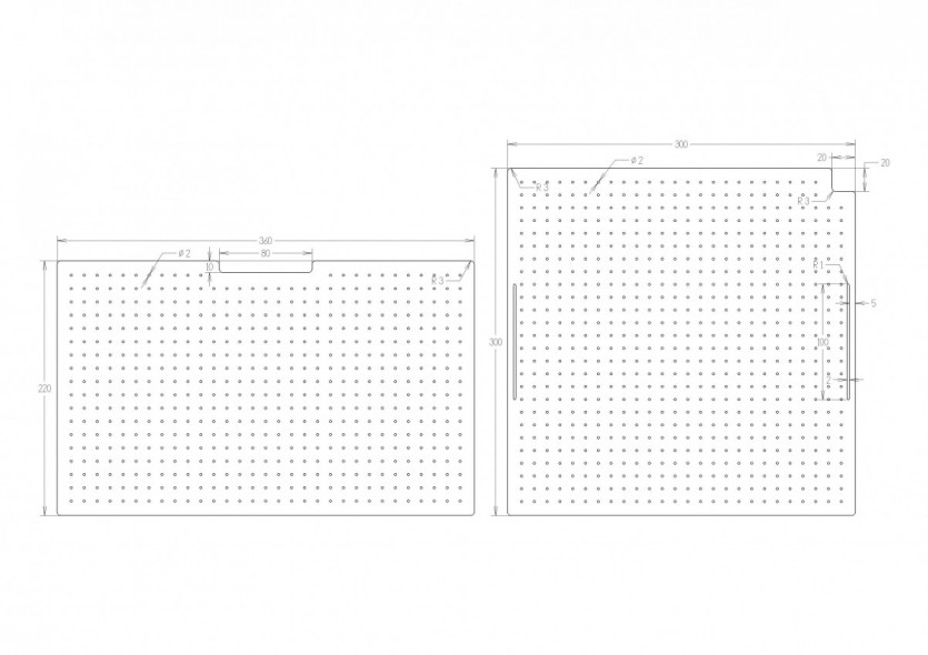

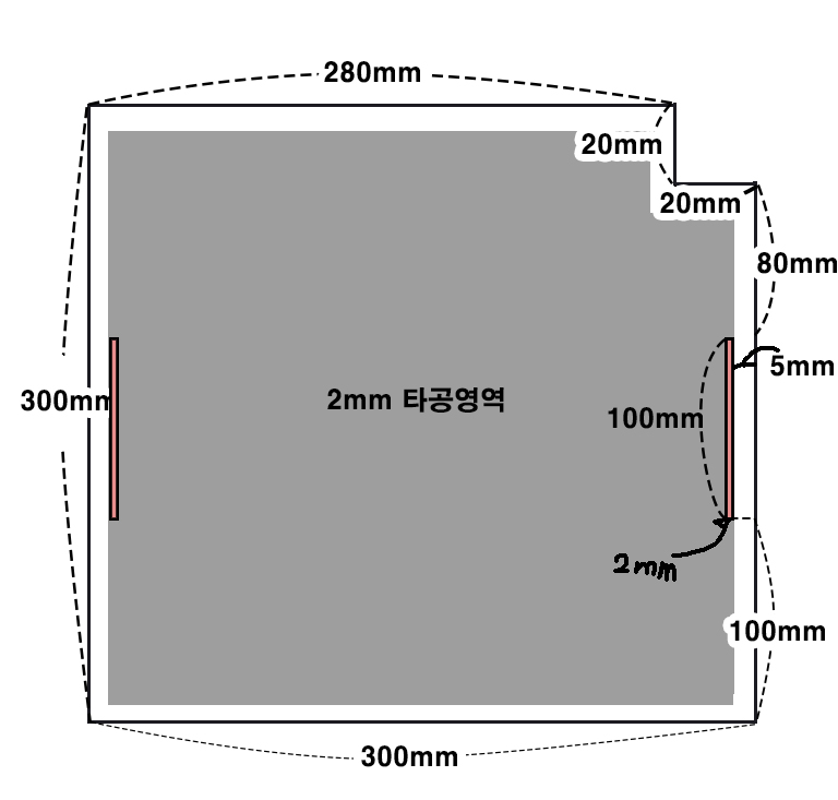

오늘 해당 어항에 조명을 설치해보니 다리모양때문에 빨강색 영역만큼의 구멍이 또 필요해서 도안수정 부탁드립니다 ㅠㅠ 2/100mm 의 직사각형형태의 구멍이며 정중앙 양옆에 어항 두께인 5mm를 남기고 위치하게끔 수정 부탁드려요 감사합니다 ㅠㅠ
수정도면 첨부하였습니다. 추가한 홈 양끝은 크랙 방지를 위해 둥글게 처리하였습니다.
혹시 이 부분이 어떤 간섭을 일으킨다면 알려주시구요.
반품처리 하신 상품은 취소로 다시 되돌려 놓으시면 되겠습니다. (앞으로도 도면 확인이 되야 작업하므로 취소하실 필요 없습니다.)
이전 글에 제가 올린 내용도 확인해 보시구요.
모든 치수 확인 후 댓글 주시면 작업진행하겠습니다.

네 반품철회했습니다! 확인완료했어요 이렇게 부탁드립니다 감사합니다~
