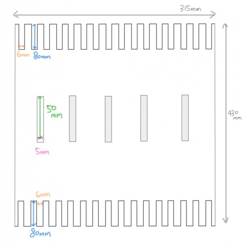

안녕하세요
어항 칸막이가 필요해서 문의드립니다.
아래 제가 그린 그림처럼 위 아래가
뚤려있는 빗살로 가공 가능할까요?
빗살 개수는 아주 많지 않아도
물 흐름에 지장만 없으면 됩니다.
수류가 좀 강한 어항입니다.
자세한 치수도 함께 첨부합니다.
총 6-7 개가 필요합니다.

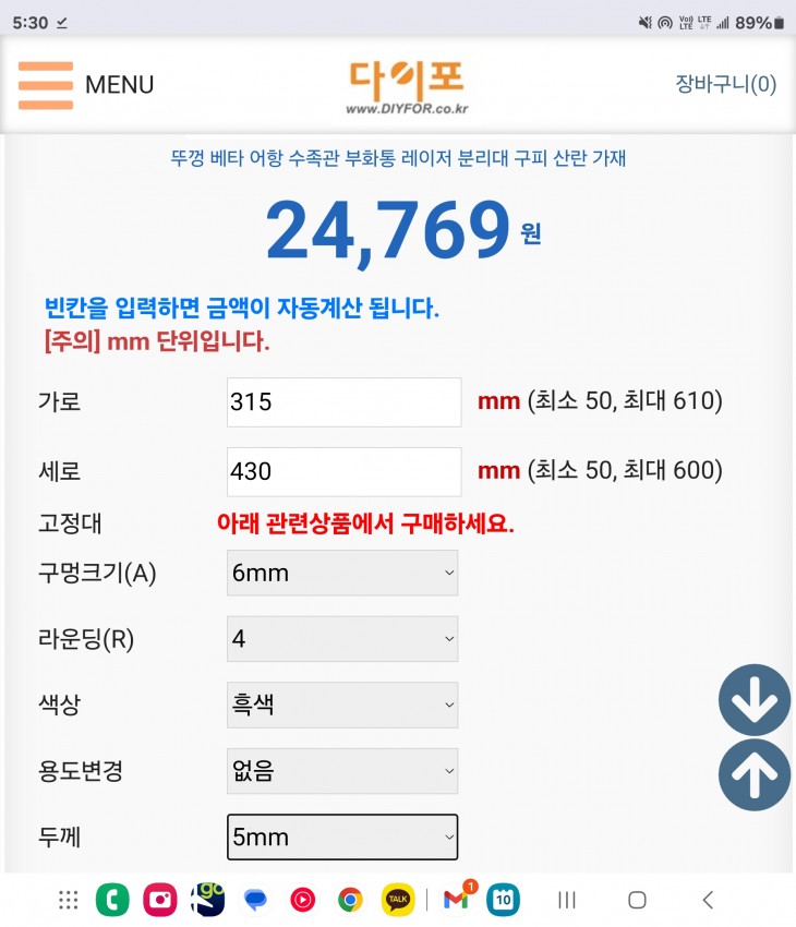

견적 부탁드립니다. 감사드립니다.
주신 도면과 같은 빗살 형태로 하시게 되면 아주 약한 충격에도 옥수수 이빨 빠지듯 다 부러집니다.

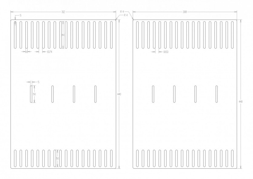

따라서 아래 도면과 같이 아래위가 막힌 형태로 해드리고 있습니다.
가격은 동일하니 캡쳐주신 주문내역처럼 주문하시면 도면 드리고 문자드리겠습니다.
꼭 위와 같은 형태로 해야 하신다면 다시 문의 주시면 감사하겠습니다.

위에 빗살 길이는 80mm, 최상단에 빗살 막힌 부분은 5mm로 제작 부탁드립니다. 아래부분 빗살은 길이 50mm로 부탁드리고 중간 빗살이 없는부분에도 50mm길이 빗살 4개 뚫어주시면 감사드리겠습니다.
사이즈 2종류로 주문 넣었는데 같은 방식으로 가공해주시면 됩니다!
본문에 도면 첨부하였습니다.
마흐님의 댓글의 댓글
마흐이름으로 검색 작성일
네 도면 감사드립니다.
위에 빗살 막힌부분(상 끝단부터 빗살 시작 부분까지) 치수 5 mm 맞는거죠?
맞다면 도면대로 제작해주시면 되겠습니다.
