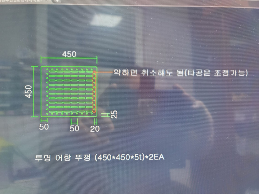

1. 어항 뚜껑 제작(405*400*3t)*2EA

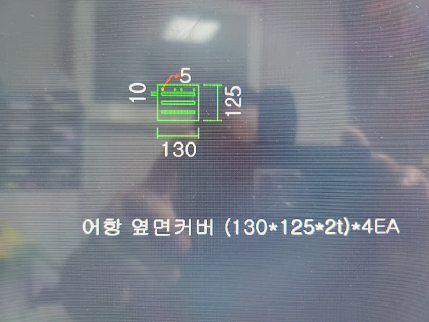

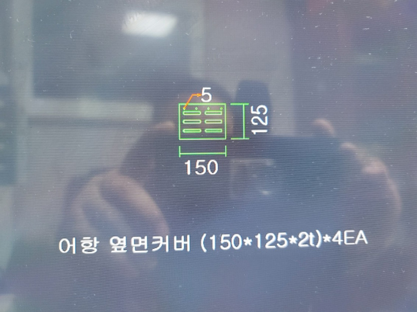

2. 어항뚜껑 옆면 카바 제작(150*125*2T)*2EA (130*125*2ㅅ)*2EA

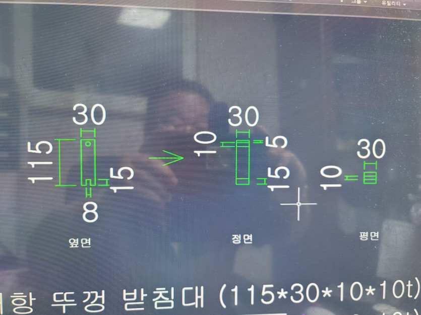

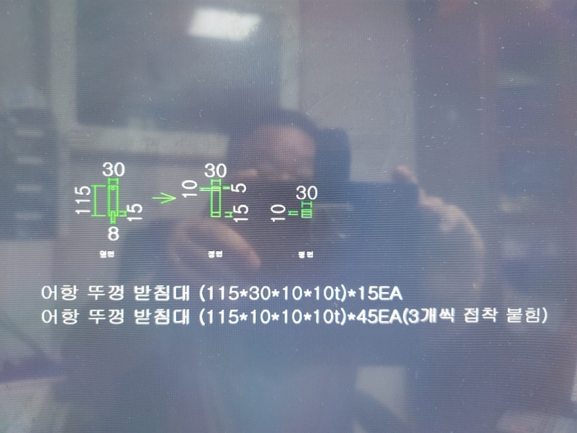

3. 어항뚜껑 받침다리제작(115*30*30)*15EA
도면 수정하여 제 견적 요청합니다.
도면이 관계없는 다른 도면으로 올리셨네요.
이미지로 봐서 가장자리의 원형 타공이 문제가 아니라 가로형 타공간의 간격을 최소 30mm는 유지해 주셔야합니다.
특히 가로 간격이 너무 좁아 가로 방향으로 힘을 전혀 받지 못합니다.
아크릴을 여러 방향으로 반으로 접는다고 생각해 보시고 어느 부분이 부러질지 예상해 보시면 됩니다.
