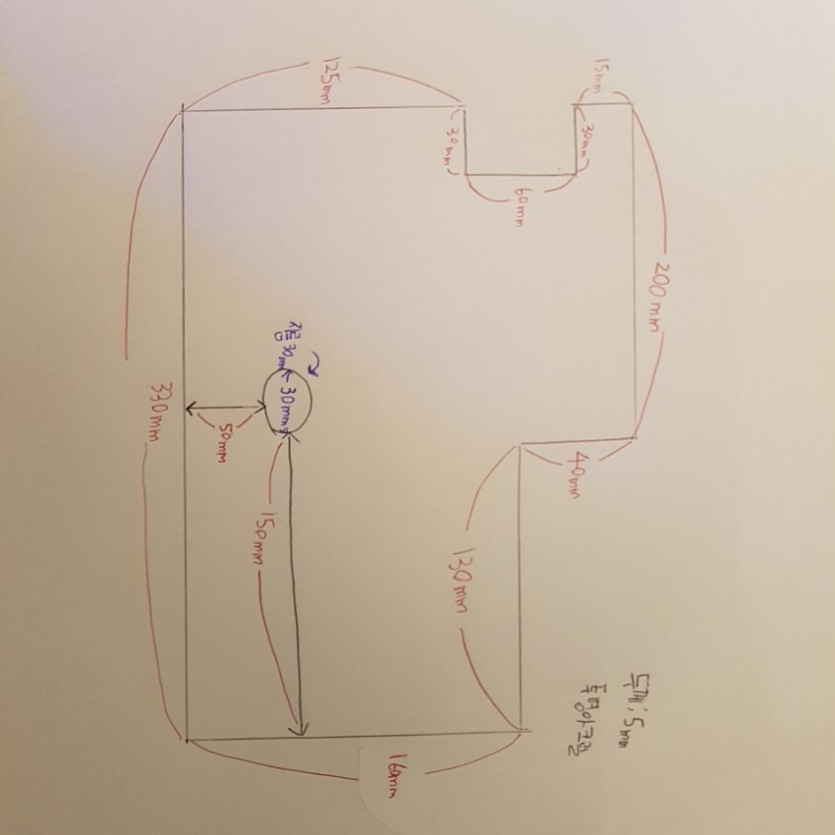

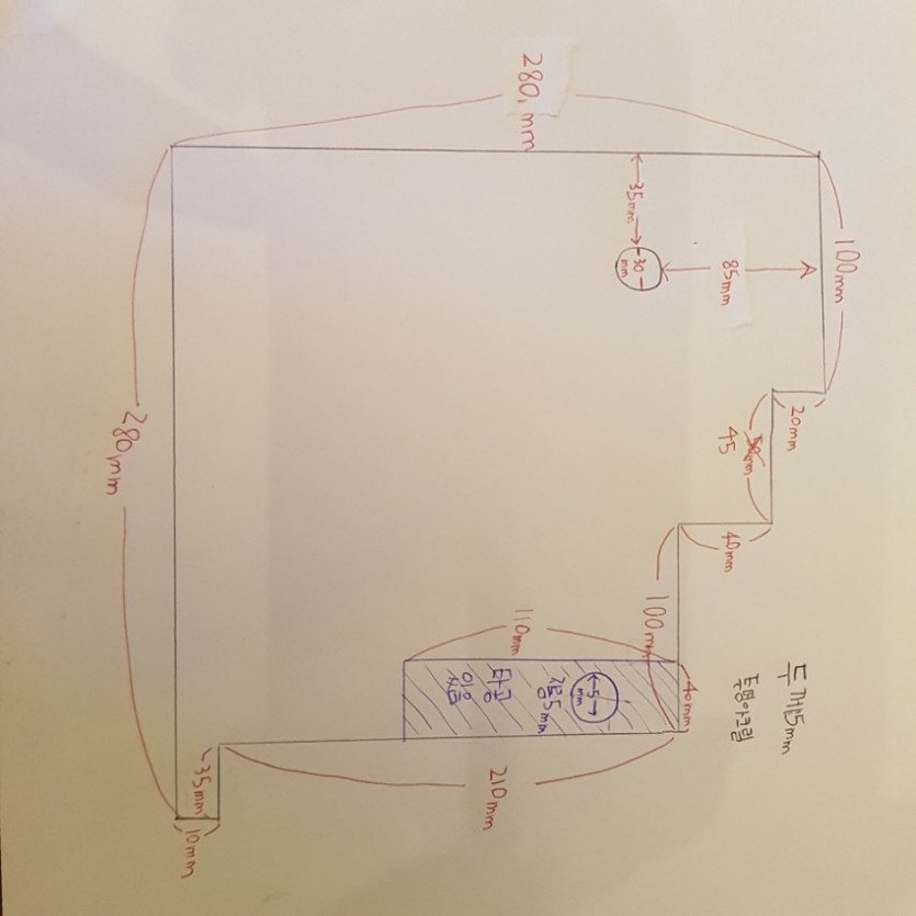

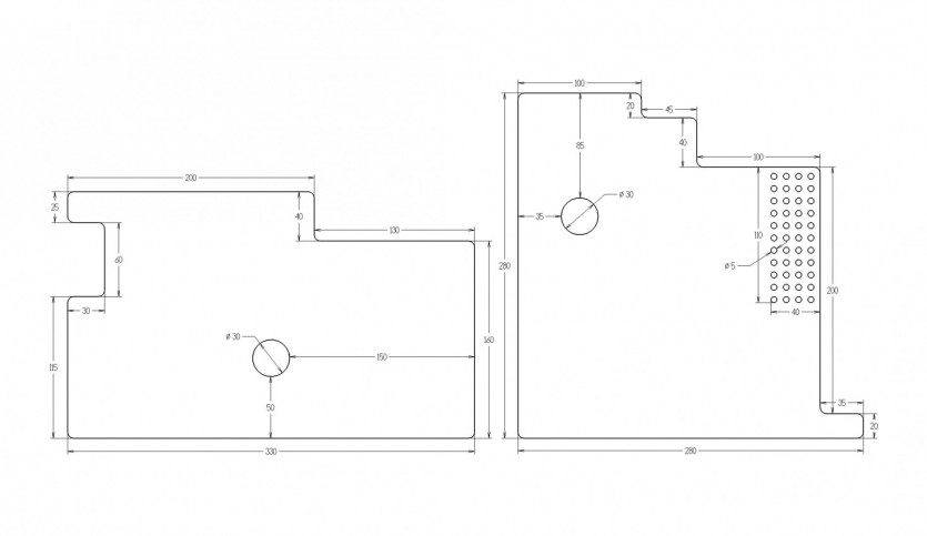

수조뚜껑견적문의드립니다 페이지 정보 작성자 황찬빈이름으로 검색이름으로 검색 댓글 6건 조회 416회 작성일 20-08-23 21:52 목록 글쓰기 게시판 리스트 옵션 수정 삭제 본문 끝모서리 라운드(반지름5) 처리해주세요 댓글 6 댓글목록 다이포님의 댓글 다이포쪽지보내기 메일보내기 자기소개 아이디로 검색 전체게시물쪽지보내기 메일보내기 자기소개 아이디로 검색 전체게시물 작성일 20-08-24 11:01 안녕하세요. 아크릴 투명 5T 레이저 커팅시 견적은 27100원입니다. 아래 도면 중 하단 우측 35*10 부분은 가늘고 튀어나온 부분이라 부러지기 쉬워 10을 20정도 수정이 필요합니다. 안녕하세요. <div><br /></div> <div>아크릴 투명 5T 레이저 커팅시 견적은 27100원입니다.</div> <div>아래 도면 중 하단 우측 35*10 부분은 가늘고 튀어나온 부분이라 부러지기 쉬워 <span style="font-size: 9pt">10을 20정도 </span><span style="font-size: 9pt">수정이 필요합니다. </span></div> 댓글 옵션 답변 황찬빈님의 댓글 황찬빈이름으로 검색이름으로 검색 작성일 20-08-24 16:48 추가1 -가로130mmx 세로130mm 전체타공(타공지름 5mm)으로 추가 견적부탁드립니다. * 위 견적중 하단 우측 35*10 부분은 10을 20으로 수정하겠습니다. 추가1 -가로130mmx 세로130mm 전체타공(타공지름 5mm)으로 추가 견적부탁드립니다. * 위 견적중 하단 우측 35*10 부분은 10을 20으로 수정하겠습니다. 댓글 옵션 답변 다이포님의 댓글의 댓글 다이포쪽지보내기 메일보내기 자기소개 아이디로 검색 전체게시물쪽지보내기 메일보내기 자기소개 아이디로 검색 전체게시물 작성일 20-08-25 08:41 추가1은 아래 상품에서 치수입력하여 주문하시면 되구요. http://diyfor.co.kr/shop/item.php?it_id=1530251174 주문하시면 도면 올려드리고 문자드리겠습니다. 추가1은 아래 상품에서 치수입력하여 주문하시면 되구요. <div><br /></div> <div><a href="http://diyfor.co.kr/shop/item.php?it_id=1530251174" target="_blank">http://diyfor.co.kr/shop/item.php?it_id=1530251174</a></div> <div><br /></div> <div>주문하시면 도면 올려드리고 문자드리겠습니다.</div> 댓글 옵션 답변 다이포님의 댓글 다이포쪽지보내기 메일보내기 자기소개 아이디로 검색 전체게시물쪽지보내기 메일보내기 자기소개 아이디로 검색 전체게시물 작성일 20-08-25 15:44 본문에 도면 첨부하였습니다. 내외각 모두 R5로 라운딩 처리하였구요. 우측 도면 우하단 20으로 수정하였구요. 좌측 도면 좌상단 부분도 너무 얇아 치수 20으로 조정하였습니다. 두부분 치수 변경으로 나머지 치수 달라진 부분 있으니 확인 부탁드리구요. 그외 치수 잘 확인해 보시고 댓글 주시면 작업진행하겠습니다. 본문에 도면 첨부하였습니다. <div><br /></div> <div>내외각 모두 R5로 라운딩 처리하였구요.</div> <div><span style="font-size: 9pt">우측 도면 우하단 20으로 수정하였구요. </span>좌측 도면 좌상단 부분도 너무 얇아 치수 20으로 조정하였습니다.</div> <div>두부분 치수 변경으로 나머지 치수 달라진 부분 있으니 확인 부탁드리구요.</div> <div>그외 치수 잘 확인해 보시고 댓글 주시면 작업진행하겠습니다.</div> 댓글 옵션 답변 황찬빈님의 댓글 황찬빈이름으로 검색이름으로 검색 작성일 20-08-25 19:51 네 그대로 해주세요. 네 그대로 해주세요. 댓글 옵션 답변 다이포님의 댓글의 댓글 다이포쪽지보내기 메일보내기 자기소개 아이디로 검색 전체게시물쪽지보내기 메일보내기 자기소개 아이디로 검색 전체게시물 작성일 20-08-26 08:32 확인하였습니다. 감사합니다. 확인하였습니다. 감사합니다. 댓글 옵션 답변
