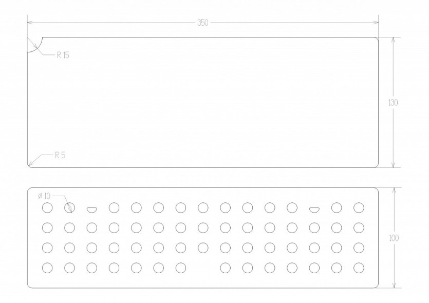

안녕하세요 어항뚜껑 제작의뢰드립니다
디자인은 위에 기재한 게시물과 같게 제작해주시고
왼쪽 상단은 여과기 줄 구멍을 만들어주세요!
(파일에 이미지 첨부)
크기는 가로 : 35cm 세로: 23cm
아크릴 투명 5T 레이저 커팅시 견적은 22200원입니다.

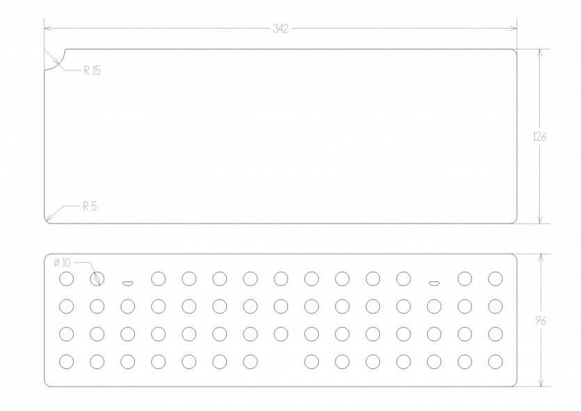

위 이미지의 뚜껑은 뚜껑받침대를 이용하여 설치한 것이라 수조 내부 사이즈 보다 가로세로 8mm 씩 작게 주문하셔야합니다.
다이포에서는 조립배송은 하지않구요.
필요하신 아크릴본드, 경첩, 뚜껑받침대, 손잡이 등도 같이 장바구니에 담아 주문하셔야 합니다.
본문에 도면 첨부하였습니다.
타공이 반원인 곳은 경첩 붙일자리구요. 타공이 한군데 없는 곳은 손잡이 부착할 자리입니다.

가로세로 8mm씩 적게하지않은 사이즈입니다.
어항 사이즈 그대로입니다. 조정해서 제작해주세요 ㅎ
타공사이즈는 아크릴 크기와 수조 사이즈에 적당하게
뚫어주시면 감사하겠습니다^^

치수 변경한 도면 다시 올렸습니다.
치수가 바뀌면 모든걸 새로 그려야합니다. ㅜ.ㅜ

네 맞습니다 작업진행해주세요!
