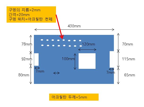

안녕하세요?유정기입니다.
종전에 올렸던 게시글 말고 다시 견적을 받으려고 합니다.
천공은 지름2mm로 간격은 20mm로 아트릴 판 전체에 뚤어 주시기 바랍니다.
견적금액은 아크릴판의 가격을 포함하는 지와 아크릴판 주문시 레이저가공을 선택해야하는 지도 문의드립니다.

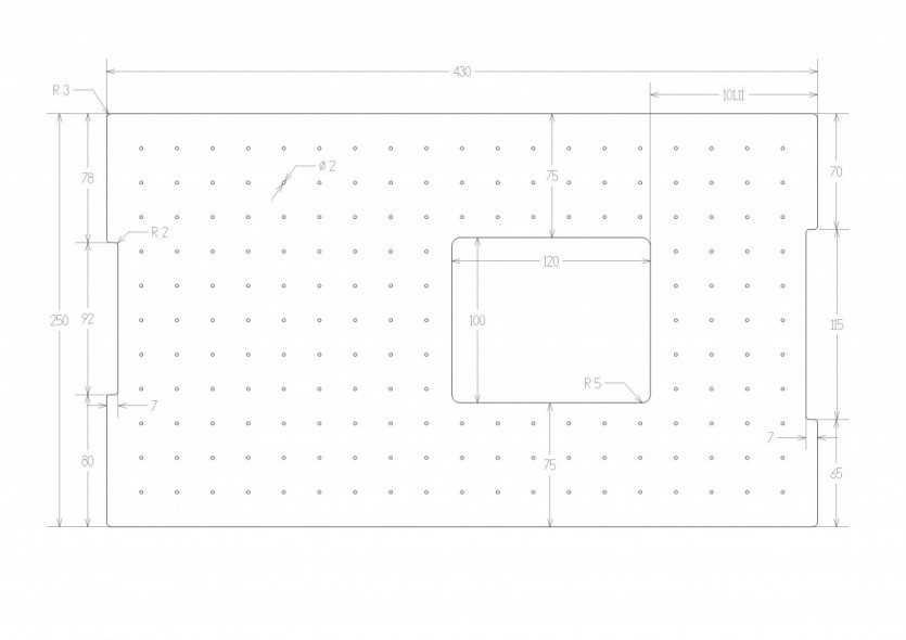

견적은 판가격 포함입니다.
아크릴 투명 5T 레이저 커팅시 견적은 26700원입니다.
본문에 도면 첨부하였습니다.
외곽 모서리는 R3, R2 로 라운딩 처리하였구요. 사각홀은 R5로 라운딩 처리하였습니다.
2파이 타공은 정확하기 20mm 간격은 안되구요. 20mm 에 가장 가깝게 보기좋기 배열하였습니다.
사각홀의 위치가 없어 홀배열과 가장 어울리는 위치에 타공하였습니다.
나라아빠님의 댓글
no_profile 나라아빠쪽지보내기 메일보내기 자기소개 아이디로 검색 전체게시물 작성일
만족스럽습니다.작업진행하여 주시기 바랍니다.
잘부탁드리며 배송일정도 알려 주시면 감사하겠습니다.
금일 출방예정입니다.
